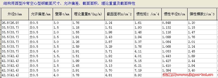

是制造工艺上有区别还是其它方面,谢谢。

: a4 G7 D- W8 M% @/ F. _8 |1 B: V  N+ l" r冷拔钢管是在不加热的情况下把大直径(壁厚)的钢管加工为小直径(壁厚)的钢管,加工前和加工后都是直的。
" V7 {8 Y( y5 m冷弯钢管是在不加热的情况下把直的钢管弯曲,加工前后的直径相同,只是加工前是直的,加工后是弯曲的。

楼上的冷拔钢管解释是对的。不过冷弯钢管是用钢板冷弯成形后再焊接而成。其它还有冷弯空心方钢,冷弯型钢等。

冷拔工艺:酸洗----鳞化----皂化----冷拔----退火,根据变形量大小可以回鳞化连拔,断面截面积变小2 K9 T; [* T) \. b0 ?
冷    弯:在较低温度 把管子放在冷弯机上,把其弯曲,断面截面积不变

8 o; b/ Y0 P% b/ V; h& _0 L6 Z冷弯钢管  我感觉是不是 直接放在 机器上折弯啊 - p( j' e5 V6 T$ l" i
我好想见过 液压管道就是这样搞的

3 s# v+ h" N) t" M' a+ b4 A: u8 F  O楼主说的冷拔钢管和冷弯钢管应该是说钢管的生产形式,而不是以上有的说的将钢管弯曲。
8 r$ J. h5 G! S) U5 j$ y用冷弯的方法成形的钢管正规名称叫结构用圆形冷弯空心型钢,且有标准(GB/T 6728-2002)。
