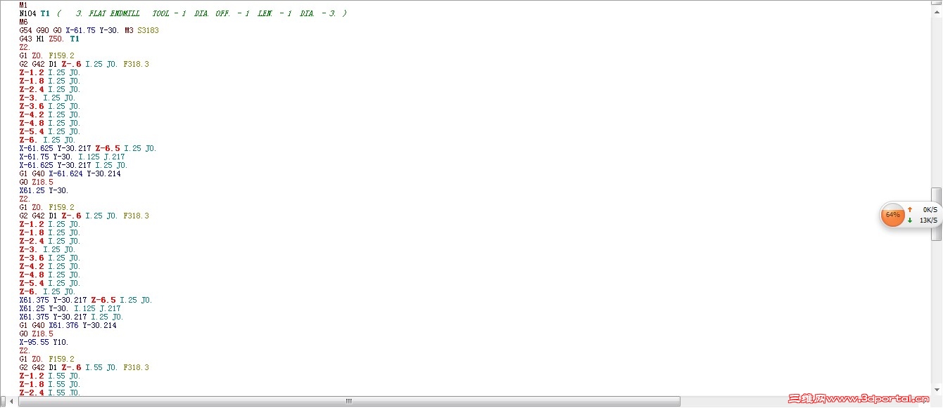

[讨论] 看看编的程序是不是可以行 刀具半径补偿在G02上
发表于 2013-9-8 14:58:08 | 显示全部楼层 |阅读模式 来自: 中国山东威海
http://www.3dportal.cn/discuz/forum.php?mod=image&aid=2180188&size=300x300&key=ee00ec953b557344&nocache=yes&type=fixnone

发表于 2013-9-8 15:07:34 | 显示全部楼层 来自: 中国广东深圳
没有进刀像量就是这样咯  在机床上运行是会报警的
发表于 2013-9-8 15:15:58 | 显示全部楼层 来自: 中国上海
这种问题为啥要到这来讨论,都是数控的基础知识,刀补不能加在圆弧上
发表于 2013-9-8 18:45:41 | 显示全部楼层 来自: 中国山东菏泽
刀补一定要线性插补,不然会报警或者工件报废,短刀
发表于 2013-9-8 19:10:21 | 显示全部楼层 来自: 中国湖北武汉
你用的是mc内的HSM吧,垂面圆弧进刀。只要是设置和模拟没有问题就可以用,如果G42是你手改的就不行。
发表于 2013-9-8 20:07:32 | 显示全部楼层 来自: 中国江苏苏州
G41,G42一定要加在直线上面,不可在圆弧上(G2,G3)。
发表于 2013-9-8 20:07:36 | 显示全部楼层 来自: 中国江苏苏州
本帖最后由 xu-2005 于 2013-9-8 21:49 编辑 % b$ H3 _, ~( w: v0 L- T- k% C7 K
2 A& F# P  R( k: D/ t& @  ]
6 h* p8 l; w3 ]) d( O( |( g! P, J" `正确为:G41 G1。。。。。。。- K9 Y: m" x, v& }
错误为:G41 G2。。。。。。。& y% o- L1 t2 c; N+ I( C7 E! N4 h
  [, M& f0 g1 U: G" ?
发表于 2013-9-8 20:59:25 | 显示全部楼层 来自: 中国上海
你这是手边的嘛,没有见过人家在G42前面加GO2 HE GO3的   不会可以参考人家编号的程式嘛 这是最好的学习方法
发表于 2013-9-8 22:07:29 | 显示全部楼层 来自: 中国上海
在进退刀里设置个直线加圆弧进刀就不会有报警了
发表于 2013-9-8 22:10:24 | 显示全部楼层 来自: 中国天津
圆弧起刀加入刀具补偿是非法的,机器是不接受的,你后处理时没有产生报警吗,如果没有你后处理没有针对此模块的侦测哦
发表于 2013-9-10 08:08:47 | 显示全部楼层 来自: 中国陕西汉中
绝对的报警!语法错误!建立刀补不能在圆弧上!!!
