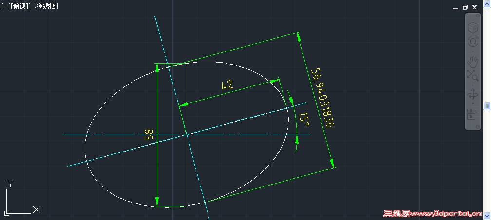

[讨论] 我也来发个练习题:这个椭圆怎么画?
发表于 2013-9-9 10:02:41 | 显示全部楼层 |阅读模式 来自: 中国广西南宁
在别的地方看到的,可用几何法作出。% {: u5 F7 Z5 U1 G  K7 A3 ]( O# G1 i! _

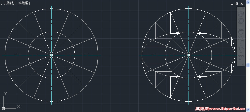

发表于 2013-9-10 15:20:35 | 显示全部楼层 来自: 中国山东青岛
zhaona04212 发表于 2013-9-10 12:02 static/image/common/back.gif+ L. N, ~9 l# j' |; E! `/ C
具体步骤是怎么样的?我想了半天也不会画,教教我吧???
, h! h; u! G7 M. Z& k6 I此题是利用长轴和短轴为直径形成的同心圆为基础,椭圆与之相关的特性为为关联的点用曲线连结而成如下图示7 ]/ c; j/ T2 ]( t. v* v6 K
理论椭圆.jpg . l0 s" C  a: Q
此题已知长轴半径,而短轴半径可以通过已知的长58的椭圆上的点通过上图的提示做辅助线推导出来(图中椭圆上任意一点到大圆的竖直距离与到小圆的水平距离是垂直的)。由于时间有限,就不上详细步骤了,可参照《机械制图》关于椭圆的画法,希望能给你一些帮助。
2005llnn + 5 应助
 楼主| 发表于 2013-9-10 15:30:04 | 显示全部楼层 来自: 中国广西南宁
凤九天 发表于 2013-9-10 15:20 static/image/common/back.gif
$ ^0 T* \) P/ s; f6 q3 L此题是利用长轴和短轴为直径形成的同心圆为基础,椭圆与之相关的特性为为关联的点用曲线连结而成如下图示 ...
4 C0 w, ^0 f# u& \. }" W# m) V
正解,楼上真是高手啊!!!

所谓的几何画法应当是指:已知椭圆中心及椭圆上四点求作椭圆长短半轴吧。* i1 J# W) N% I
( N7 T) `2 t5 q8 B
本题并未告诉读者那个极坐标(42,15°)就是长半轴或短半轴上的点,估计大家都主观臆断42为长半轴了吧。
9 Q' L0 W' N, v) l# q/ K2 s- a6 B' f* @( |. J! U1 c3 R
点评:本题在未指定42为长半轴的情况下,解不定(即无穷多解)!

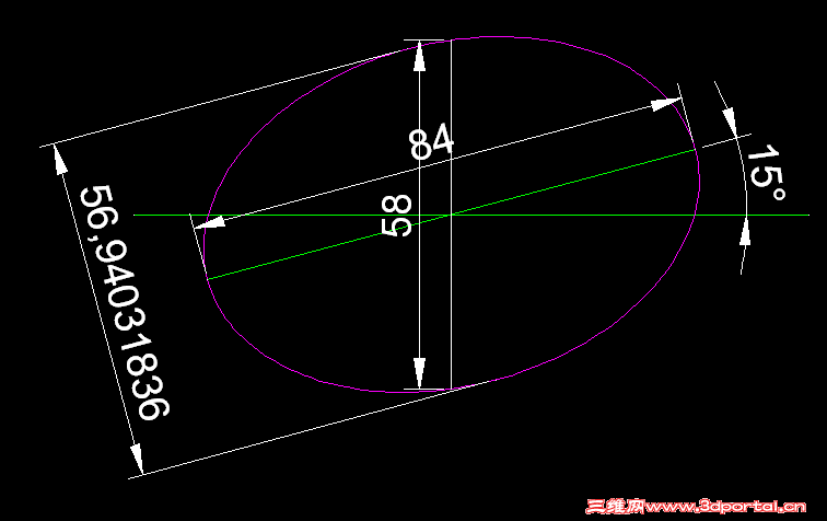

发表于 2013-12-9 15:08:31 | 显示全部楼层 来自: 中国广东深圳
画个58*84的标准位置的椭圆,然后RO  旋转15度
发表于 2013-12-9 21:50:27 | 显示全部楼层 来自: 中国江苏镇江
wangqibin723 发表于 2013-12-9 15:08 static/image/common/back.gif
' F" Q) A) H  O9 y+ d/ a画个58*84的标准位置的椭圆,然后RO  旋转15度
/ k* s3 u/ f4 ?( H) d  n, w
在写下你的解答之前你有没有动手画过??1 n  j* K" I  I; F* w% [5 s2 [
你有没有认真地看下题目??4 b% T! m9 \8 Y# s
6 @8 Q' ?( ]& u* s7 m回帖也要负点责任呀!!

$ A( j/ x$ _# i4 G# N看明白6楼的图,知道椭圆的特性就好办了。
发表于 2013-12-24 22:37:54 | 显示全部楼层 来自: 中国辽宁本溪
6楼真是高手啊
发表于 2013-12-28 11:37:47 | 显示全部楼层 来自: 中国陕西西安
本帖最后由 我爱用acad 于 2013-12-28 11:42 编辑 . @$ X# F/ s5 {! W  |
- I% T) w) t3 R" k( A- N6楼是理论,15楼是具体方法。不错,学习了。

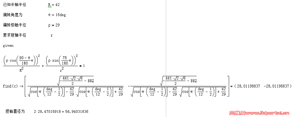

普遍规律; ?; B' z4 ?( Y, Y+ p
编方程求出来
规律
规律
