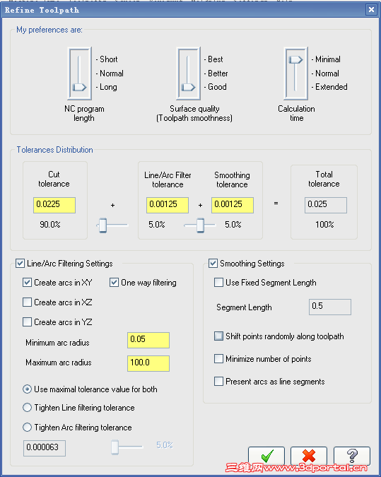

[求助] 圆弧忧化过的和没有忧化过的,它的区别在那里?
发表于 2013-9-9 11:16:36 | 显示全部楼层 |阅读模式 来自: 中国广东东莞

发表于 2013-9-9 12:01:41 | 显示全部楼层 来自: 中国江苏苏州
程序大小会小很多,没有那么多的小线条了,会根据参数变成小圆弧,更适应机床加工。

发表于 2013-10-3 13:51:33 | 显示全部楼层 来自: 中国山东潍坊
优化的目的是提高加工效率,翻译一下,有三个选项,最小程序量,最高表面质量,第三个是计算时间吧。
; {- G0 F: h( H5 W不过,过滤成圆弧也不见得效率最高,有些新设备,用直线插补就更快,至少是不必圆弧慢。+ n$ m% x) K& H" B
要看预读能力,控制系统的高速控制功能。
