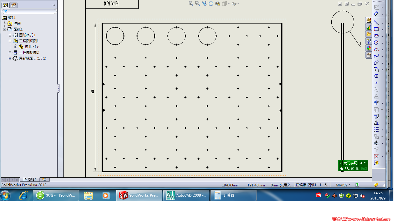

此图四个螺纹也为一组圆,不用手动,怎样设置能自动显示圆周中心线?请教各位大侠!

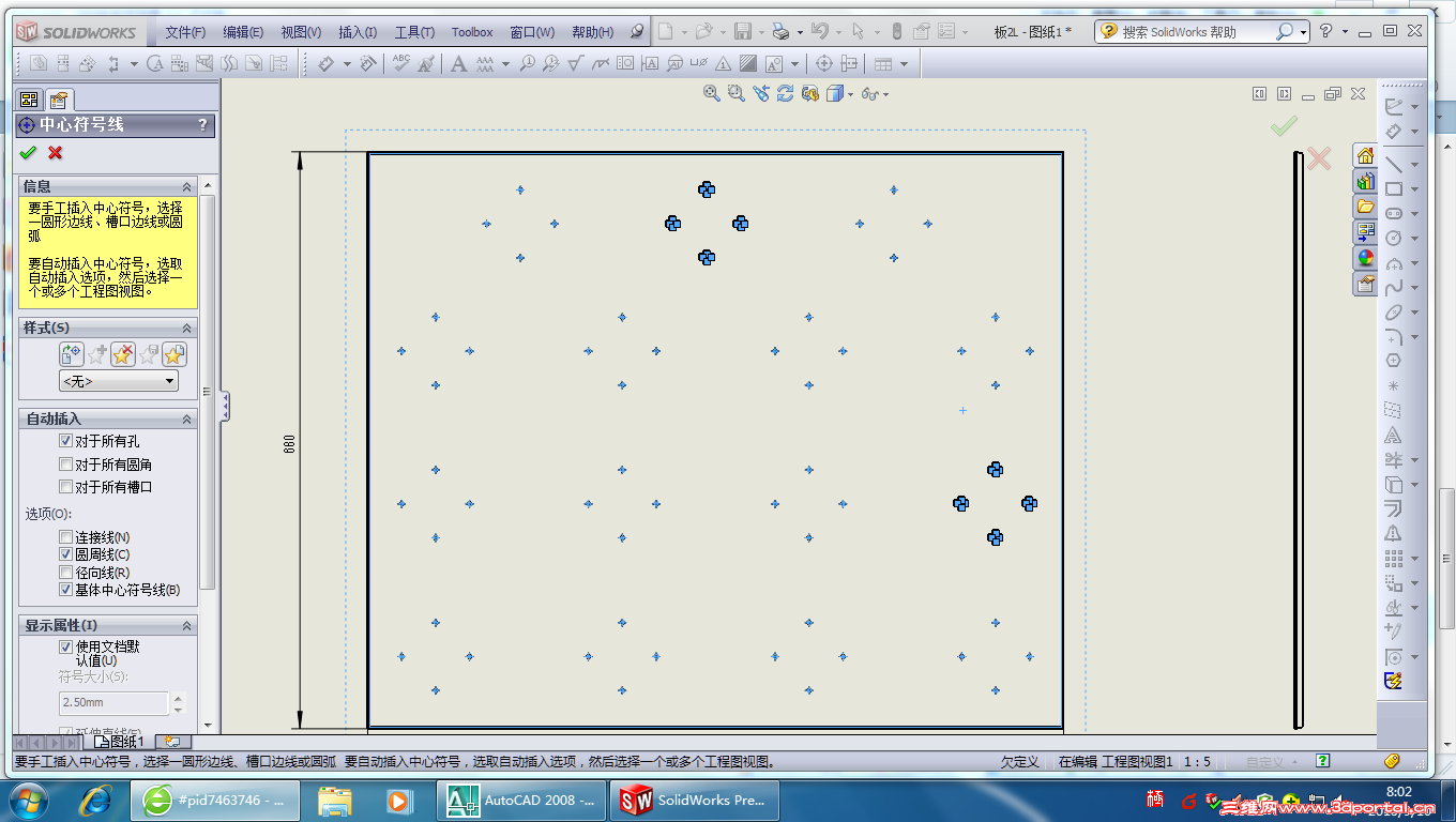

我是先画出四个孔,其它的是阵列出来的,然后用“中心符号线”命令,要么出现所有孔全部连接起来,要么单个孔中心线出来,就是没有圆形的中心线。请帮忙看看这个命令对吗?如你所说在文件属性里怎么设呢,我没有找到,请指点,谢谢。

添加草图,阵列不就可以了?

添加草图,阵列不就可以了?
  i, D" g) t1 m3 D是个不错的方法!谢谢!
