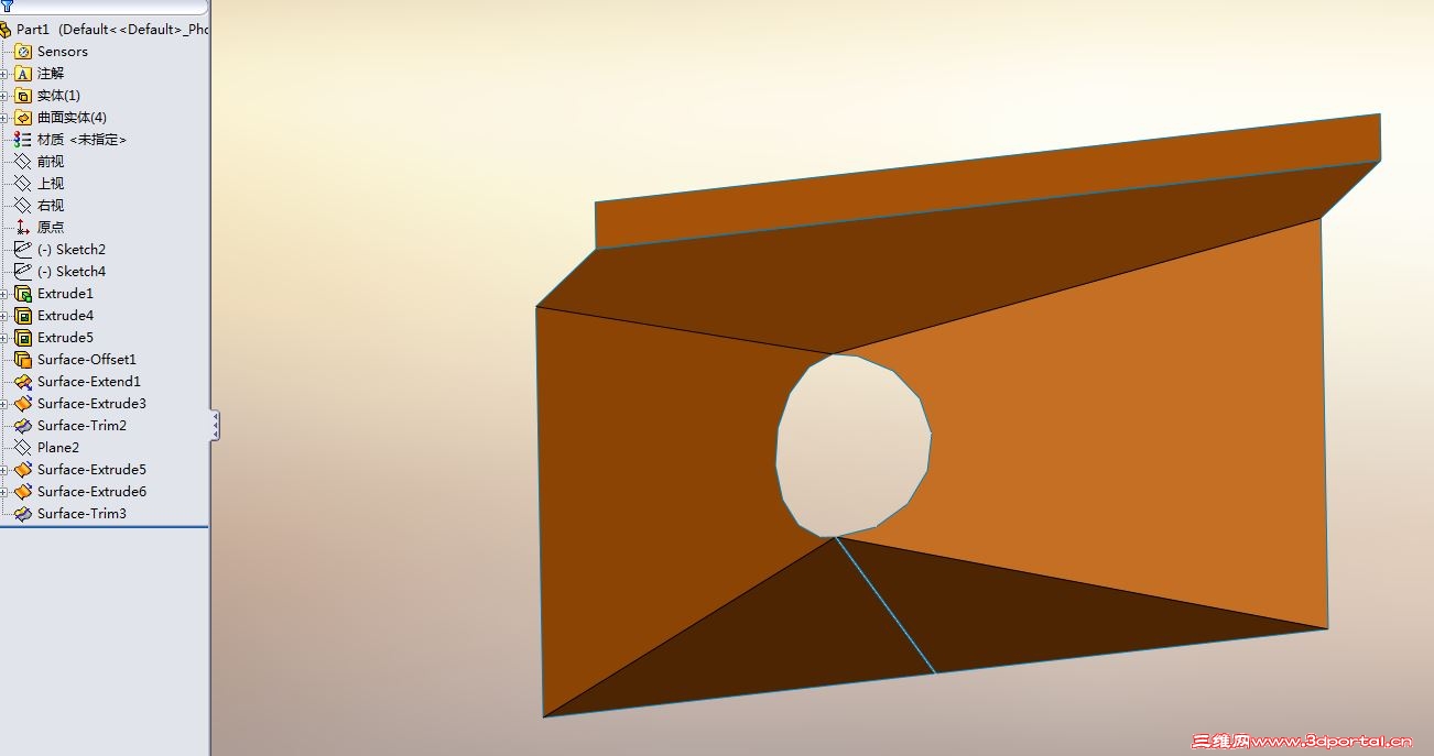

solidworks2012  画这图就是不知道咋画了,请高手指点不胜感激!  画有CAD  简易图一份

发表于 2013-9-9 17:37:17 | 显示全部楼层 来自: 中国北京
本帖最后由 英俊少年 于 2013-9-9 17:40 编辑 0 t6 n% Y! P7 S' N/ F7 [
* G7 e; Z3 U" y* f4 |% d3 a+ v) h  s+ q) ^转成钣金就可以!3 v. e( m* M1 R) T5 n3 \9 ?

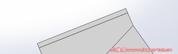

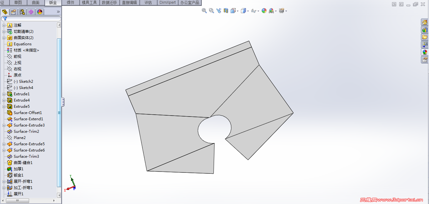

发表于 2013-9-10 20:15:14 | 显示全部楼层 来自: 中国江苏常州
无标题.png 是这样展开吗楼主?图是2楼的图
 楼主| 发表于 2013-9-10 21:20:54 | 显示全部楼层 来自: 中国天津
馨竹幽静 发表于 2013-9-10 20:15 static/image/common/back.gif
! l7 M0 i6 X% }9 b0 e# m/ P1 x- p是这样展开吗楼主?图是2楼的图
8 t6 J9 H. s5 J" |7 g' ?6 J是的   可我这一道弯展不开   我刚学   简单的还行   这个有点难   可以讲解如何画  和展开   小妹真的有急用    帮帮忙
 楼主| 发表于 2013-9-10 21:21:59 | 显示全部楼层 来自: 中国天津
就是这道弯
发表于 2013-9-10 21:30:31 | 显示全部楼层 来自: 中国江苏常州
Part1.rar (217.75 KB, 下载次数: 17)
阿帕奇 + 3

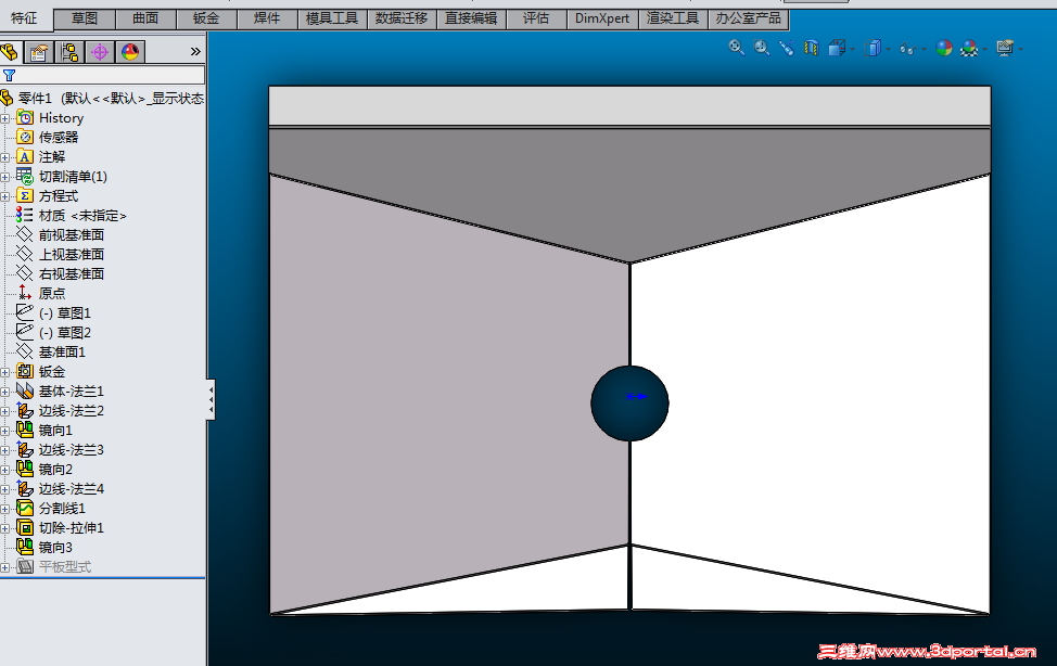

发表于 2013-9-11 19:52:16 | 显示全部楼层 来自: 日本
本帖最后由 hongwei_1987jp 于 2013-9-11 19:54 编辑 ! K3 D: v7 F) Y  P. m5 x' Z
づ學無止境ゾ 发表于 2013-9-11 14:45 static/image/common/back.gif
6 c2 D# V: _4 T/ _3 ]' m" R7 g5 g你画好的图可以给我吗   谢谢
: N# B' n8 v$ v1 v, c* v2 A, k1 S
那个零件是用2014版做的
$ G. S4 g) C" d+ |, o8 K$ V: z( ?% c1 c
做法也简单的; ^. p! o  v$ c9 r3 F5 |
8 o6 N+ c7 E: a. m6 v
利用你cad的主视图,侧视图轮廓,建立那个斜面基准面,生成钣金,然后就可以折了,编辑轮廓,利用开始画的草图轮廓来约束

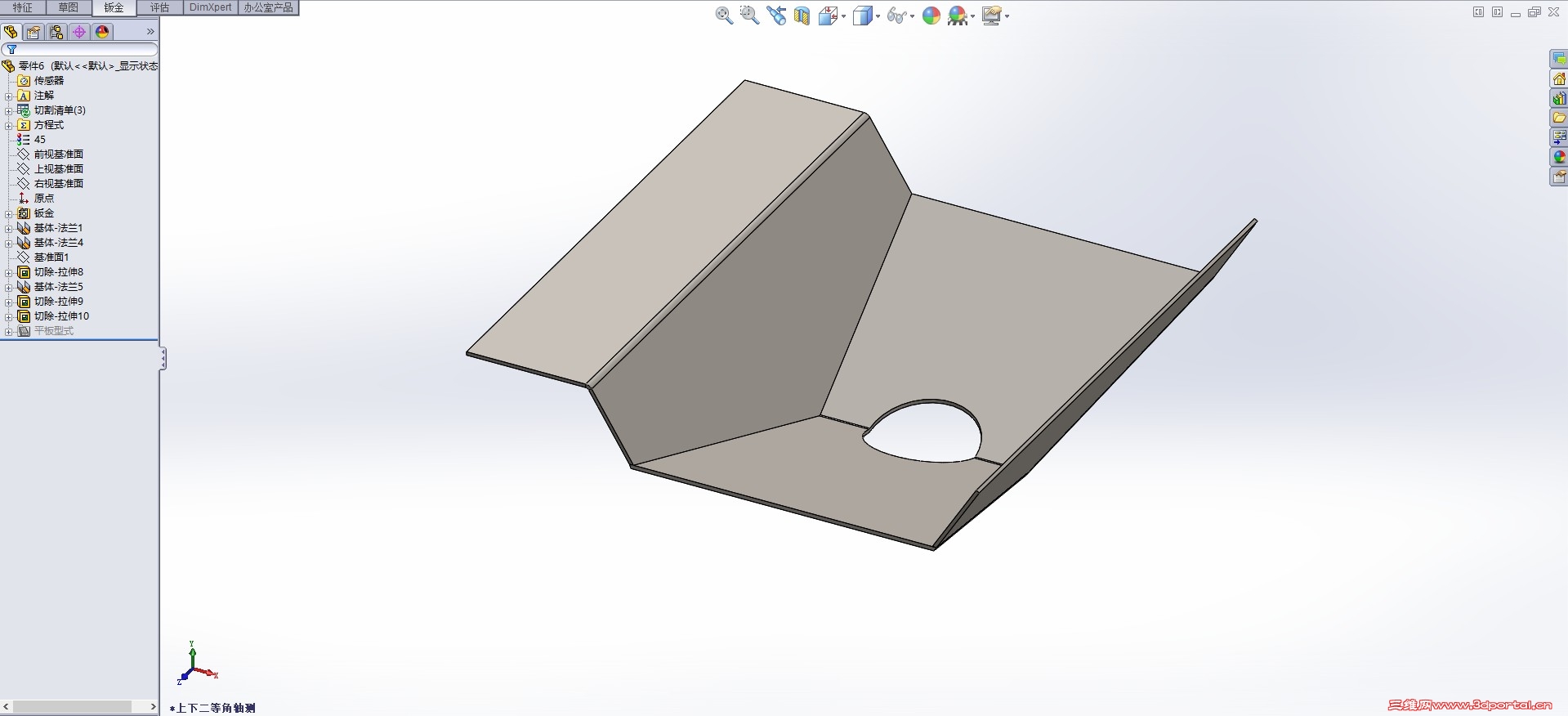

发表于 2013-9-12 07:25:27 | 显示全部楼层 来自: 中国辽宁鞍山

发表于 2013-9-12 15:50:04 | 显示全部楼层 来自: 中国天津
3 Y$ H/ u; g) g, N& O. L
づ學無止境ゾ 发表于 2013-9-11 21:39 static/image/common/back.gif
! |6 v( q- J( o' e4 h2 {6 F这个零件是用2012版   钣金做的出来吗   不用特征   刚打错了    我的版本是2012
- {5 {+ y) [1 D9 {7 [$ E' u" k+ {* l
你这个钣金折弯机器折不了,给你改进了一下,还有就是钣金是有圆角的,你那个图怎么是直角叫折弯机工作人员怎么做?8 S3 i8 w, A6 g7 K% g/ Q+ u+ E* i
! N: G4 w9 b$ n QQ截图20130912154538.jpg / ]7 B6 M6 ]0 r/ S5 ?! _+ l% `
1 e  w0 C+ Z5 k
自己做了个示意图你看看,。
2 X) Y6 h1 z' D" O. @9 |; q 零件6.rar (108.73 KB, 下载次数: 9)
