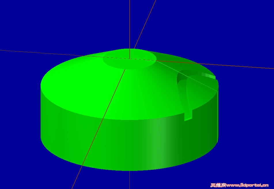

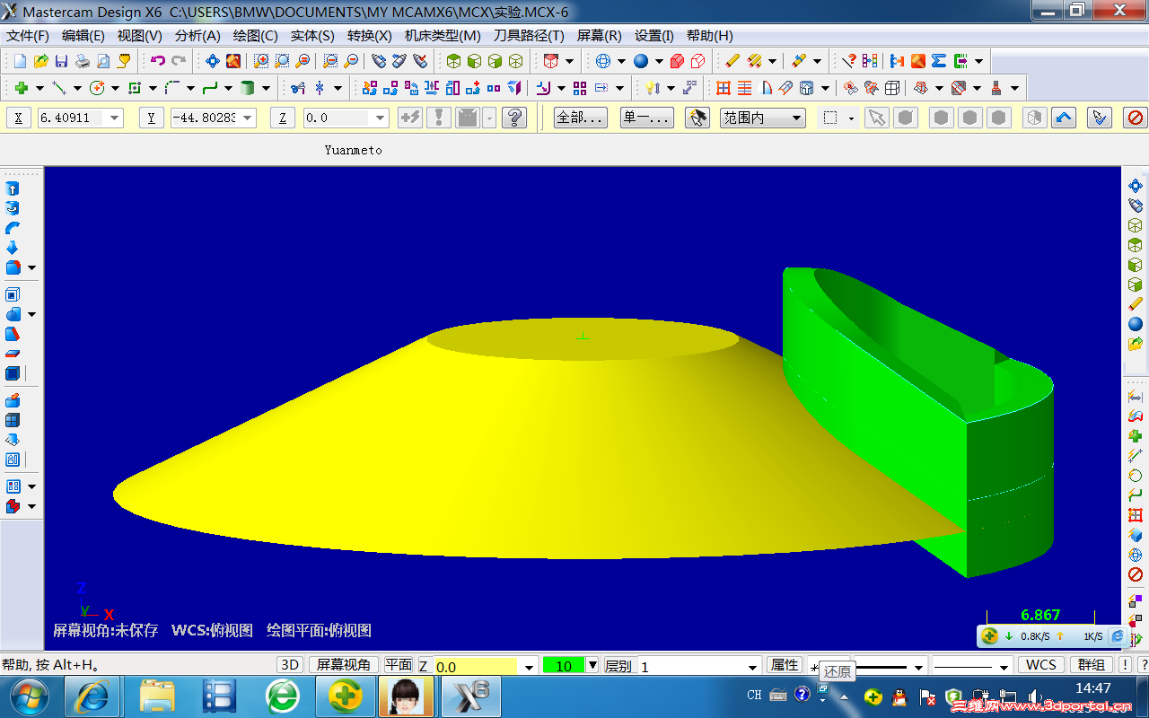

各位前辈:
+ [0 R$ t' r- r- D; n  ^6 ~        我是一个菜鸟,刚学习了mastercam X6,看了好几编教程了,完全是个人爱好,自已做一个小日用品,自已买了一个二手的台湾小数控铣床130公斤重;; v0 F+ w: f8 W% F* S
9 n& ?( P3 u1 y8 }; F        锥形面如何开弧形槽?之前我尝试用了先画一个圆锥实体,然后,在画一个,弧形,利用牵引曲面,在加厚,结果不能进行布尔运算,不知为什么?3 ], ^! W) C; ]. z- D& U5 F
6 }5 p# s, k) G8 a# i' d        请各位大师指点,有更好的办法最好,谢谢!' R2 P% T  K& w

 楼主| 发表于 2013-9-10 18:47:30 | 显示全部楼层 来自: 中国北京
xinlj0601 发表于 2013-9-10 15:39 static/image/common/back.gif
2 B2 t9 }" \, E# A" _- i, E6 h布尔是相对于实体的操作。
" Z, G+ n1 ~/ Z6 n/ D  ~
是的,圆锥体和弧形我全都转变成实体了,还是不行,你有更好的办法,谢谢了,请指点一下!

发表于 2013-9-11 10:02:34 | 显示全部楼层 来自: 中国浙江杭州
试着把你圆锥实体改小一点看看

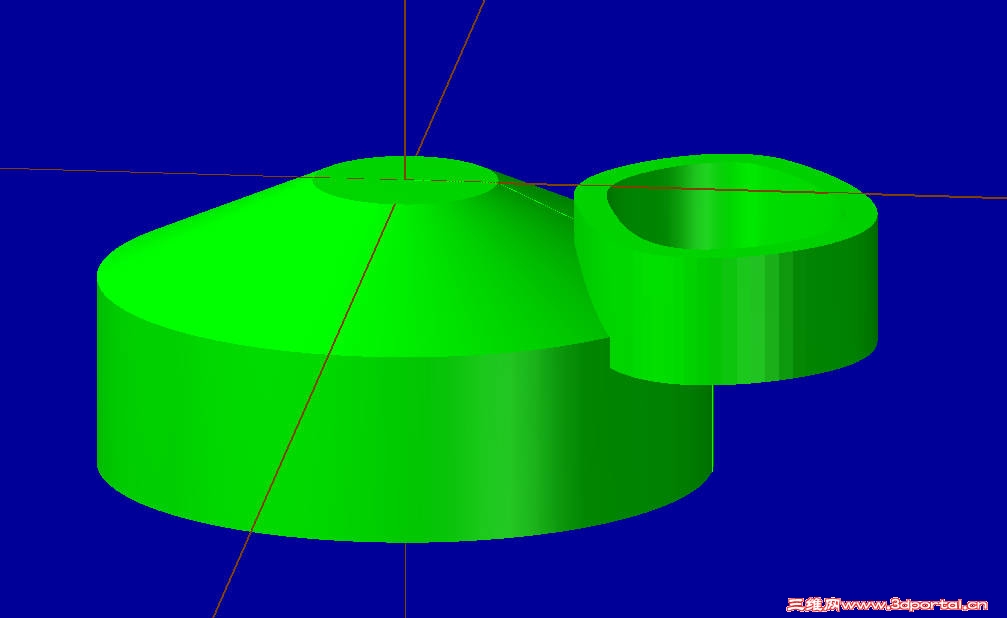

发表于 2013-9-12 20:20:32 | 显示全部楼层 来自: 中国湖南长沙
5 Z$ p) e& s3 A( l8 _% a6 a, a/ T
& e0 m5 p* S6 \3 k( ]+ z) S. w根据你的图片,可能布尔后会生成独立的两个实体,Mastercam是不支持的,如图是可行的。
1 K- w$ P  V: M3 d1 j" f) g1 x- g; l2 }- d4 C
/ k  G2 H5 y' S3 w  y, [9 j 2.jpg
! S; |% g+ D# _* I& H: r: u! x0 _6 I# N$ H' Z" E1 _$ y# h# ~
 楼主| 发表于 2013-9-12 20:56:35 | 显示全部楼层 来自: 中国北京
zhx01010101 发表于 2013-9-12 20:20 static/image/common/back.gif# j! E6 W7 Z1 M: k, |7 l
0 V+ u8 W% \: h6 N你好,后面这个图是可以的
发表于 2013-9-12 23:46:33 | 显示全部楼层 来自: 中国湖南长沙
前面那个图只是告诉你这样布尔就不会生成两个实体。
