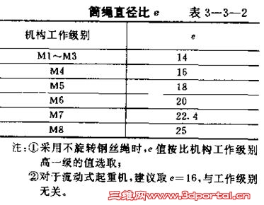

. A: R+ S6 ^# n8 Z* V计算时应根据静载荷和工作级别先选用钢丝绳直径,确定了钢线绳直径再确定卷筒直径(参考下表)。然后再算绕卷圈数。你可把计算列出来看看。
) U; d! Y" C/ y你所说的“单联卷筒我用的12倍率直径19的钢丝绳”,钢丝绳直径d=19mm×12=228mm吗?需要这大么?
