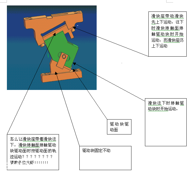

[已解决] 汽车冲模中做吊楔运动仿真遇到的问题,求助!
发表于 2006-9-16 15:16:30 | 显示全部楼层 |阅读模式 来自: 中国浙江舟山
求助各为大虾!帮帮忙

 楼主| 发表于 2006-9-16 15:34:41 | 显示全部楼层 来自: 中国浙江舟山
搞三维设计,做运动仿真用

发表于 2006-9-17 21:07:05 | 显示全部楼层 来自: 中国安徽合肥
在运动模块,采用函数试下呢,精确定义某部件在某时段做什么运动!+ T, Z& r( j: F. L" R% k* [8 |
楼主是想表达这样的意思吧?
 楼主| 发表于 2006-9-18 10:55:11 | 显示全部楼层 来自: 中国浙江舟山
是啊,除了函数还有什么好的方法啊,有函数表达式真的很头疼的!!
