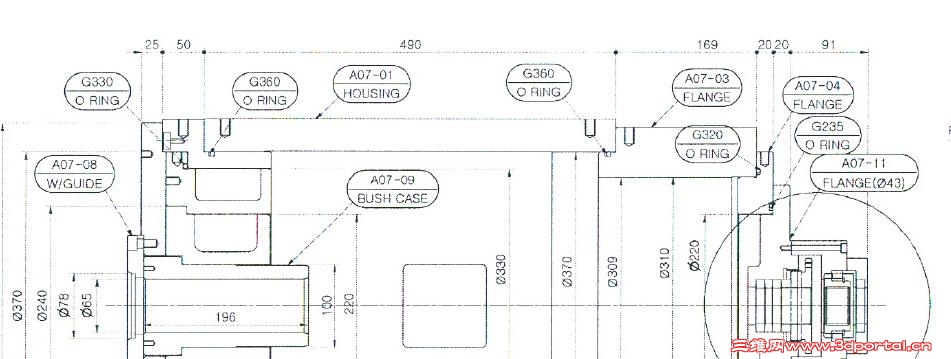

最近看到有人画装配图是这样标注明细的,想问问SW能做出这种效果吗?2 I" R0 R0 M" U* A% |9 @

那不就是引出说明吗?
 楼主| 发表于 2013-9-12 10:15:54 | 显示全部楼层 来自: 中国江苏常州
这个就相对于国内明细表呀,我们是在零件上拉些序号出来,人家是直接拉出型号和名称,不再单独在装配图中用明细表了。
发表于 2013-9-12 19:52:09 | 显示全部楼层 来自: 日本
序号改为自定义,关联名称
 楼主| 发表于 2013-9-13 08:37:10 | 显示全部楼层 来自: 中国江苏常州
关联名称到时会,就是那样做得话又是名称又是型号的,一长条,图纸看着很乱啊,能不能像上图中那样用分割线吧型号和名称分割开
发表于 2013-9-13 12:59:24 | 显示全部楼层 来自: 中国江苏无锡
好像可以的,
