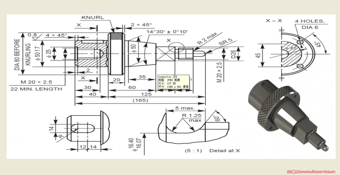

如图,在出工程图时,视图是对称的,怎么做只显示视图的一半,并添加上对称符号。
% U8 [3 L5 ]# G1 G+ _* K有种方法是这样的,一个是裁剪视图,我觉得不是这样做的,这样对称符号只能手画了6 U" M; T, s3 P# c6 O( ?, f" s6 X$ k" Q
