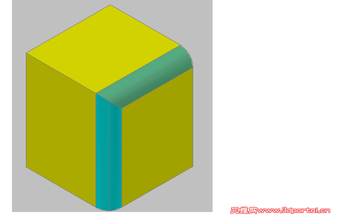

Autocad是否有类似面倒圆角的功能? 如果有,如何操作?7 K7 H% V" f' ~5 m6 z8 N

没听说过!估计没有……你变通一下呗,用别的方法取代之

是这个曲面圆角?
发表于 2013-9-13 17:50:24 | 显示全部楼层 来自: 中国江西南昌
与线、线圆角一样操作面、面圆角) s  s/ J! A  I* q+ a

8 |3 b- N) Q( h/ v2 a与线、线圆角一样操作面、面圆角
: v3 g3 ^2 S) O- X5 A你那个不叫面圆角!是立体圆角……

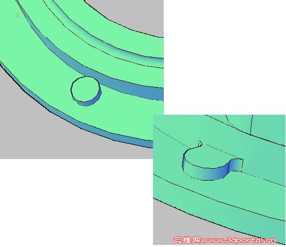

 楼主| 发表于 2013-9-16 13:21:44 | 显示全部楼层 来自: 中国浙江杭州
lvdeping 发表于 2013-9-13 10:22 static/image/common/back.gif4 S/ n" G# T8 J( Z8 f
“面倒圆角的功能?”,
6 h. J4 s2 ~. G, c& H! w+ C: g有时直接用倒角功能不能达到的要求可用其它方法来做,所以你要贴张效果图,让人家 ...
9 X* p/ B4 f3 _5 U- H
嗯。我已经传上去了。。。看看

8 r* v: Z; b; P二个不相交或相切的圆柱体之间CAD是无法直接用倒圆角功能来达到你所要的效果的,只能做个已倒角后形状的面来做。如果二圆柱体是相交的可用倒角命令直接倒圆角成你的这种效果。

; `; Y* |, j8 Y; |4 h( c/ c你那个东西太好实现了!那也不是什么“面圆角”呀?不就是立体上倒圆角吗?. P' s4 \+ S1 W; H
                                    做这样的东西方法太多了呀!
