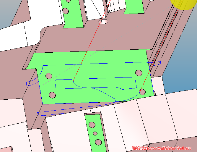

* ^% D, o; K$ s+ L1 ?- H" L. s  z, g2 H0 ~
个人觉的用曲面铣-精铣水平区域光的话下刀都不舒服。。他只是圆弧下刀。。要舒服的话得斜向或斜向加圆弧
发表于 2013-9-26 12:34:54 | 显示全部楼层 来自: 中国浙江金华
像这样的图就直接是2.5轴了 方便也漂亮   不过余量好像控制在0.1左右光出来最漂亮

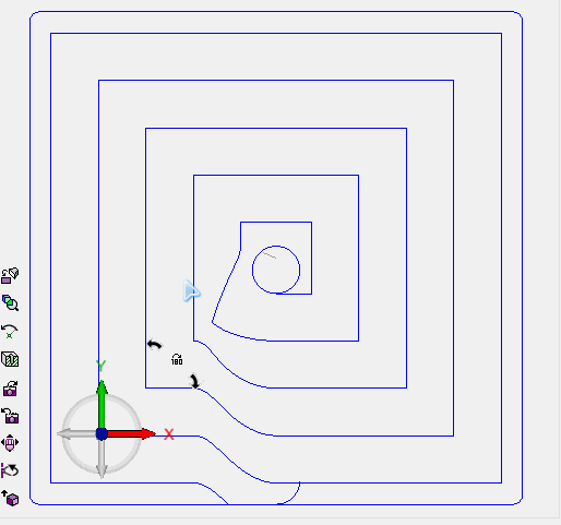

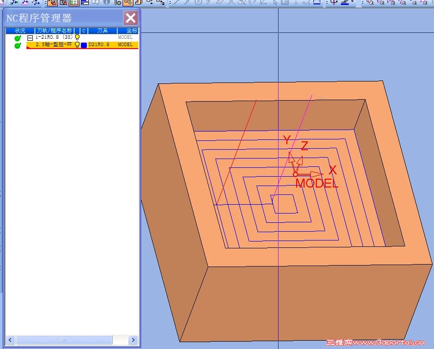

发表于 2013-9-26 19:55:11 | 显示全部楼层 来自: 中国浙江绍兴
' t: t( o" `' f& V7 K
badchi1d 发表于 2013-9-23 01:23 static/image/common/back.gif5 W% x+ M# v+ r, h: X4 D
激动啊。。密密麻麻肯定有好方法的。像型腔内的平面要怎么做程序光的才好看??
- W. M4 T7 i# E; T" e$ w& A做了这么几个效果:8 y8 P& c0 y8 S  n1 N! \
发表于 2013-9-26 20:15:23 | 显示全部楼层 来自: 中国山东德州
密密麻麻 发表于 2013-9-26 19:55 static/image/common/back.gif
" X7 q* t; B2 S% L$ b3 H7 M  @- }; P做了这么几个效果:
& o, N' B7 J9 s$ Z好神奇啊,这么多的下刀方式,还有各种的曲线刀路  怎么做到的呢?
5 m! r3 f2 H. A' y) {+ A2 q以我的知识范围,感觉不可思议。
发表于 2013-9-26 20:47:11 | 显示全部楼层 来自: 中国浙江绍兴
密密麻麻 发表于 2013-9-26 19:55 static/image/common/back.gif  z2 @4 P0 }  G: m
做了这么几个效果:
0 M  R8 Y! j2 ^! i* i- T! w15楼刀路没有使用2.5轴策略,同样2.5轴还有几种方式就不做一一效果了!
