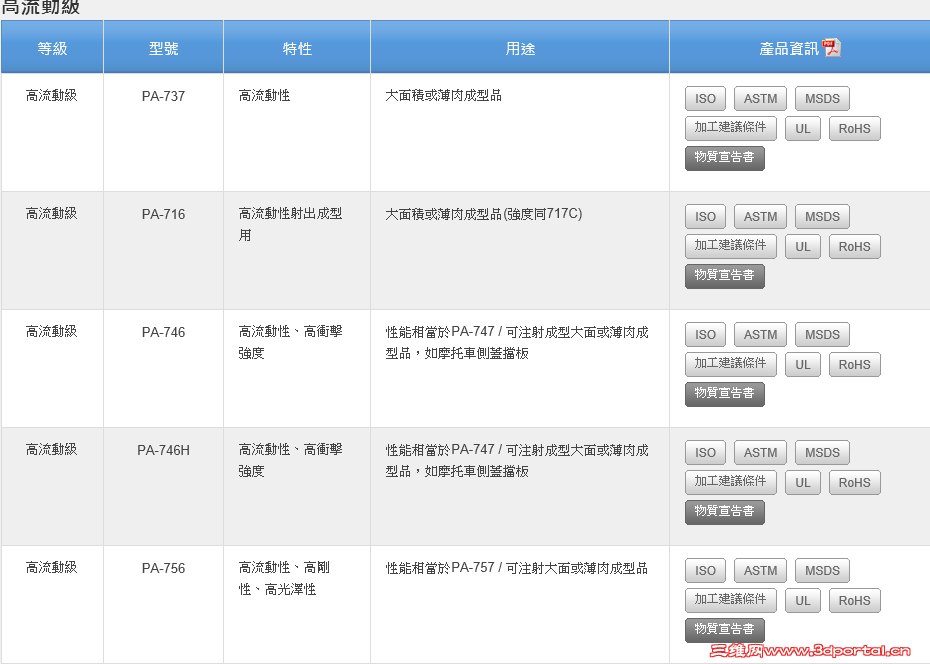

: c3 Q+ B% A. X! E1 ^8 A$ J2 s/ u    我目前正在处理一款汽车配件产品。要求能ABS材料能同过-45度的低温测试和95的高温测试。请问用那个牌号的ABS比较好呢?急!!!!!!!!!!

塑料ABS的热变形温度为93~118℃。ABS在-40℃时仍能表现出一定的韧性,可在-40~100℃的温度范围内使用
' I- }5 L1 n; y6 Z那日本/韓国進口料的都可,

奇美和台化有什么ABS牌号可以推荐,谢谢!!

  n6 S2 w4 B, y+ ]奇美ABS&台化
台化ABS樹脂加工建議參數.pdf
