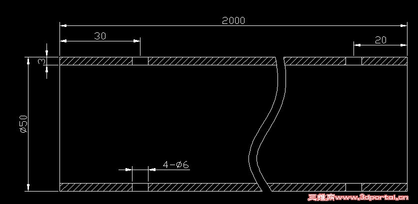

圆管冲孔..求方法.    1:必须模具做.  2:钻不考虑. 3: 先不考滤侧冲   4:批量大.    5:如果无心冲   能冲不? 材料强度够不?     产品材料Q235A

上下图模,中间凹模浮动。凹模尾部方榫形在导向槽内上、下移动以便周向防转、上下能移动。前端圆形插入钢管,方形边长大于圆形直径、端面用作管子轴向定位。孔到方形的距离为30,冲另一端孔时加一10mm的垫圈。, B% Q, w+ z% U1 F
钢管冲压时也要浮动托住。
4 @2 _0 b: v5 b) x! Q冲压时上冲头压住钢管、钢管压浮动凹模到下冲头、继续下行,冲出两孔。
1 G! @- G8 L4 u, H0 m3 C- C仅供参考。

谢谢:那么做我也考虑了的.但是落料麻烦.现在看来只有侧冲靠普点.

; x- T; s. a0 ?  A  y7 q/ n那废料怎么出呢

3 d2 k  p$ c: p6 K9 T浮动凹模中心钻一直径10mm的孔或方孔让废料出来。  R! b. e1 K" x, i
当然用水平侧向冲孔在垂直冲孔的方向开一个直径10毫米的孔出废料,则废料可以自动出来。比立式出废料容易,但模具结构复杂一些,因为两个冲头要水平。

类似的产品我们做个,是2mm的不锈钢材料。我们就是垂直冲孔的,不过定位,工人装夹都很麻烦,量不大可以考虑,量大还是侧冲,不过看你材料蛮长的,侧冲也不方便吧!

管件比较长 建议采用其它方式 冲孔装夹也不方便简单 在机床展会上见过 激光加工这类型材 机床类似车床 但刀具是激光 还可以很容易异形的孔

我们装了机械手冲,自动回转,主要是量大,客户定制的
