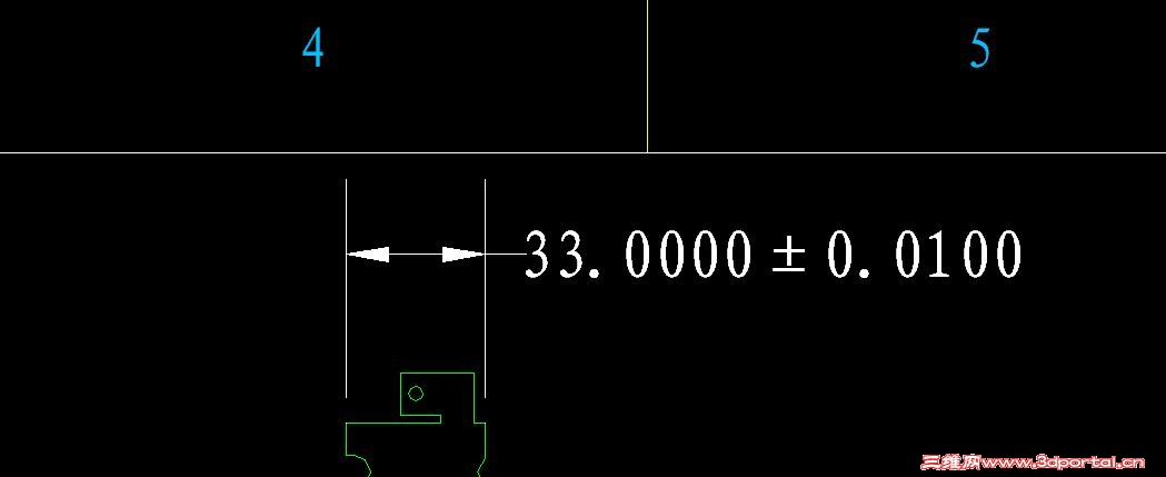

Proe工程图导出到CAD标注时默认有公差,还有尾零。
' |( k% }; n+ \之前导出到CAD标注时是没有公差,换了一个.dtl就有了,不知是那个选项,找了很久也没找到,各位大神有没有知道的
 楼主| 发表于 2013-9-13 17:14:00 | 显示全部楼层 来自: 中国广东广州
我说的是在Proe工程图里的设置,不是CAD

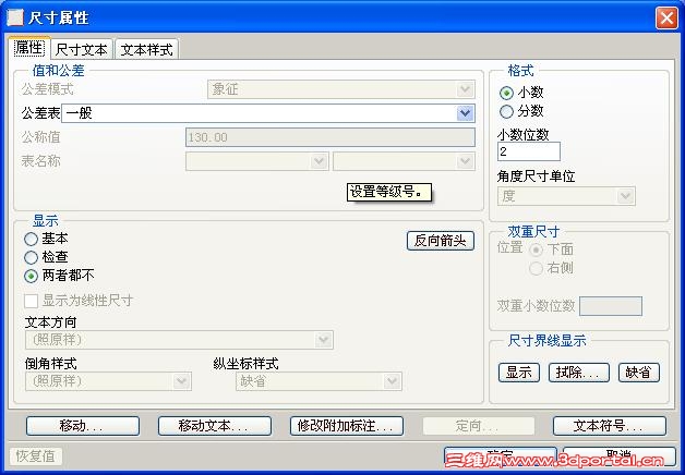

此方法不妥,设为no时,有时侯要添加公差时,公差模式按扭是暗色的不可选状态# _5 M9 J& Z( A  b' |- h  e$ B

如果部分尺寸要显示公差,则要把tol_ddisplay设置成yes,且要把tol_mode设为nominal,也就是没有公差。要显示公差的尺寸再单独更改。

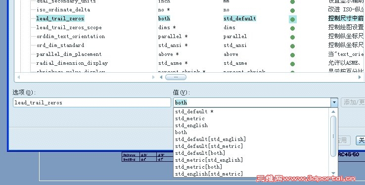

控制小数点后的0用lead_trail_zeros的参数。见附图:

; u, |5 f! r  v4 s" C控制小数点后的0用lead_trail_zeros的参数。见附图:
. w& c' ^8 _3 k' f3 q( J" H7 l6 n我用的4.0没有这个选项参数
