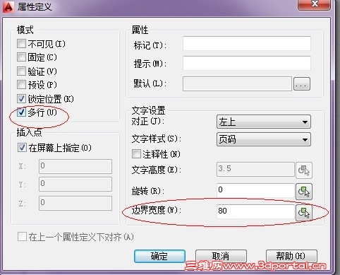

) s- R4 K' y8 y1 J6 ?7 d求助,Set WORDS = ThisDrawing.ModelSpace.AddAttribute(H, acAttributeModeNormal, prompt, D, tag, value)* M2 D3 y# A7 j; `( ]. R
用这个语句添加一个块属性时,发现添加上去的文字宽高比总是1,而不是当前文字样式中设置的值,求各位指导一下,谢谢
9 u) X' [. a1 J7 Y1 ~另外,添加的文字边界限定宽度怎么设置呢。如下图8 o. j/ ]7 G3 V; r; |; L6 V6 @2 P
QQ截图20130914163342.jpg 9 N7 T/ y3 {) e$ Z
3 p, v& x$ h2 y8 {! r
只有在选中 文字为 多行文字的时候才能设置限定宽度,这个设置在VBA中如何体现,用什么命令( N+ M: S6 W: u4 p; j' J/ R. Z+ T

4 j8 l% m) B$ q用 VBA 的"AddAttribute"方法添加块属性(单行文字)时,宽高比默认为1.可以在添加块属性后,用该属性对象的"ScaleFactor"属性修改宽高比.例如
  1. Dim B As AcadBlock, AAA As AcadAttribute, P(2) As Double
    - j$ y4 \  _. s. I
  2. Set B = ThisDrawing.Blocks.Add(P, "MMM")
    - D/ Q, I5 t+ j
  3. Set AAA = B.AddAttribute(2.5, acAttributeModeNormal, "", P, "mm", "ffff")2 x0 N0 j1 T0 k- K* h
  4. AAA.ScaleFactor = 0.6) h6 j' @# m9 T; v5 R3 d
  5. ThisDrawing.ModelSpace.InsertBlock P, "MMM", 1, 1, 1, 0
复制代码
块属性(多行文字)的边界宽度用属性对象的"MTextBoundaryWidth"属性,例如

或者
  1. Dim B As AcadBlock, AAA As AcadAttribute, P(2) As Double- u0 \/ b. r' z6 Q: _' A" R) i
    6 X: k$ y0 `* d
    ' z6 }. O$ G! V; _2 t
  4. AAA.MTextAttribute = True
    , z+ x8 H$ i( U7 d6 ^5 g* l
  5. AAA.MTextBoundaryWidth = 100
