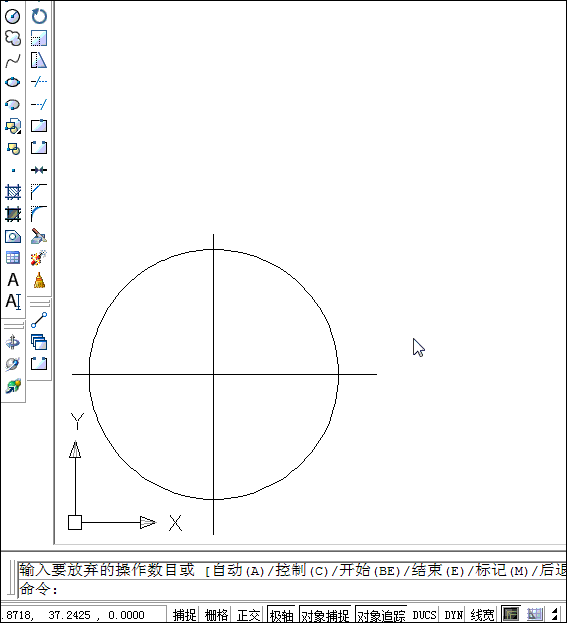

本帖最后由 super353 于 2013-9-24 19:01 编辑 % q" I% C( _2 _1 j, _
8 m6 A* `, K9 ]; g1 ]阵列时,选择不旋转对象。  N7 L6 y! C8 Y1 T% E+ H

用三维软件阵列会很简单,用cad 还是先阵列出相同的数字然后一个个的修改数字吧。

9 C8 f& j" Z/ l. v/ q偶尔用一下,按二楼的方法,编辑一下数字也就几秒钟的事,这是最简单的,没必要再用别的什么软件或先进的方法……
0 }" R9 @4 a/ d5 Y比如我先编了一个程序,这也需要几分钟,如果经常不用这个程序放在启动组中这不现实,实用的程序多着呢,偶尔用一次得先加载,你不觉得麻烦?当然谁觉得这样好我就送给谁:4 i- f* r. r+ ^" k* `/ [9 _, D
本程序没加对话框进行美化,随便弄的:
  1. (defun c:tt( / H N NUM P0 P1)% a5 V6 o: B. n
  2. (setvar "osnapcoord" 1  )  ( f( T& \) ]; F3 Q5 s9 b0 k8 G6 k
  3. (setq p0 (getpoint "\n拾取旋转阵列中心点:") p1 (getpoint "\n拾取数字所在圆周上的点:"))/ c3 U; a  o0 Q9 v, i
  4. (setq h (getreal "\n输入数字高度:"))   S6 |/ x+ r, ^! [- ~; U
  5. (distance p0 p1)
    & z% d1 |# j% X, d3 J7 J& w
  6. (setq num 12 n 90)
    & L' @! p; f) C1 J9 ^8 Y% ~) a4 V# L
  7. (repeat 12/ t, f* }6 R+ _+ b
  8. (command "text" "J"  "M" (polar p0 (* (/ PI 180) n) (distance p0 p1)) h 0 num)
    1 {+ @1 S& ~) L6 t" w+ X# z
  9. (setq num (1- num) n (+ 30 n))
    5 Z1 h$ W" {- ^. V, _
  10. )
    ) \6 |: G* N0 _
  11. )
复制代码
