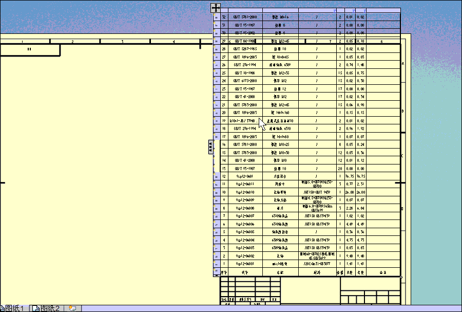

发表于 2013-9-22 17:28:52 | 显示全部楼层 |阅读模式 来自: 中国上海
请教高手自定义材料明细表插入工程图后比图框还大怎么解决,自带的好像没这问题1 f3 ~+ ]& h# F- S

发表于 2013-9-22 17:36:33 | 显示全部楼层 来自: 中国河北保定
2 K" z/ {3 [& ]0 r那就重新自定义明细表,把表格间距改小一些,一般字体高度为12,大小3.5,可以用长仿宋字体,具体见附件。& Z& b6 _' V; I

将名细表拆开,也可以点左或右下角缩放

) |7 F# }, N: x0 U% {前面帖子说是“断开”不够确切,应该是“分割”,如图:5 F+ l; L! Q5 v0 @) d" J( l1 Z; I

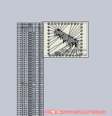

发表于 2013-9-24 11:24:46 | 显示全部楼层 来自: 中国湖南长沙
楼主的图框选小了,应该用大几号图框,然后再放

发表于 2013-9-24 12:22:57 | 显示全部楼层 来自: 中国湖北黄冈
本帖最后由 tangcarlos3d 于 2013-9-24 16:42 编辑 6 g# }# u5 z# Z1 s# w2 m  Q$ d
* L# [/ j/ c' q7 n- k9 [
1. 将BOM分成几段就行了。
( C0 G# E/ E5 C, j2. 用不同级别的子装配,减少装配图纸里的零件数量。) t) Y4 h, j3 ~9 D7 f% F
3. 不要相信某些人的用竖式图框,图框的选用与整体图纸布局有关。
' j: `7 Q( B5 `' h5 l8 t
. I1 g3 C% a$ `' f如果有几百行零件表竖式图框能行吗?
- p1 O% j$ F* R8 _- J1 p% U如果是成套设备单独的外购件明细表而4号图纸有放不下又怎么办?用3号、2号、1号图纸?不分割开只放一栏表在图纸里好看吗?

发表于 2013-9-24 12:49:43 | 显示全部楼层 来自: 中国山东威海
或者添加新图纸并隐藏模型再分割明细表,或者直接转存Excel格式后再处理
