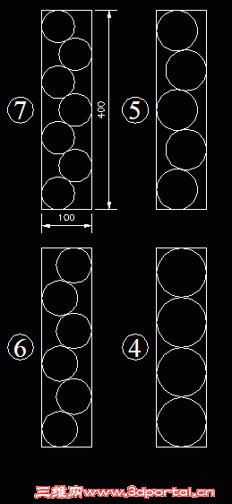

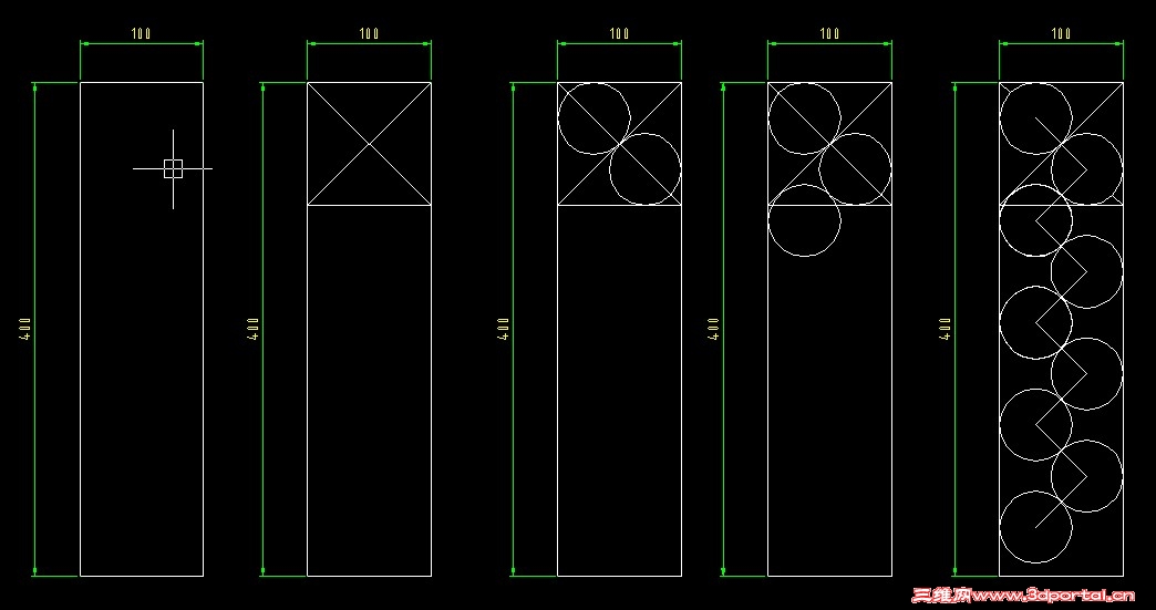

[已解决] 又一道auto cad职称试题……求助

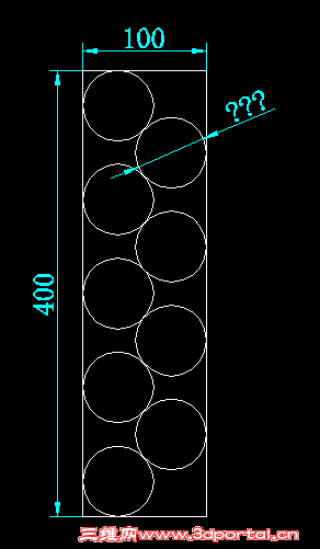

发表于 2013-9-23 10:31:50 | 显示全部楼层 |阅读模式 来自: 中国江苏苏州
本帖最后由 super353 于 2013-9-23 13:33 编辑 - r+ W, ^" v, i: X8 x5 q9 ~
- f' \5 r8 m5 Q' ~9 n! V4 a) ^9 ^* ]+ W. }2 |: ?, |8 {; w3 g
考试使用的cad版本:2006

- S2 U5 `( Y; [0 Q( P$ d3 r* P, q. @试了试,还是做出来了,考的是基础知识呀,关键在第一步,第一行的两个圆的圆心在角平分线上,做两个直角的平分线,再用切\切\切画圆好就完了,第一行画完,复制就可以了如图:

1 s5 ~* o1 S6 c1 n楼主好像理解错了吧,你那最后一个圆是与底边相切吗

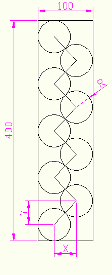

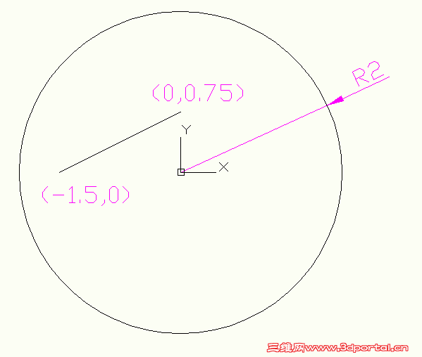

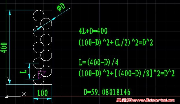

首先,根据题意设未知数并列出方程组如下图
9 b  b: E- e% U2 P2 [7 m, f假设r=1,方程可简化如下$ g; x$ d6 w$ I; `; T  d) ^
3 g; V% @. s2 Y# s# U8 V9 I进一步整理为

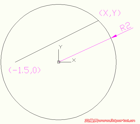

) Y$ m) ]6 y: r) O. l, Y: {上式分别为一个圆心在坐标原点,半径为2的圆,和一条通过点(0,3/4)和点(-3/2,0)的直线
" X6 u5 H  w7 ]; `& r+ h在CAD上分别画出这个圆和直线,如下图. X& C. f# x5 E3 b( ]" t
Untitled-5.gif : d, Y7 w; i4 E9 O9 D8 n' q: i% l5 g
延伸直线与圆相交,得到点(X,Y),如下图

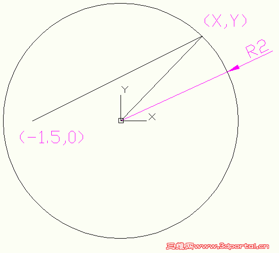

+ J& U! l* g  g0 _) i/ C画出从坐标原点到点(X,Y)的直线段(这才是我们所要的东东),如下图
1 l+ v$ u- C+ Z7 h/ N Untitled-7.gif

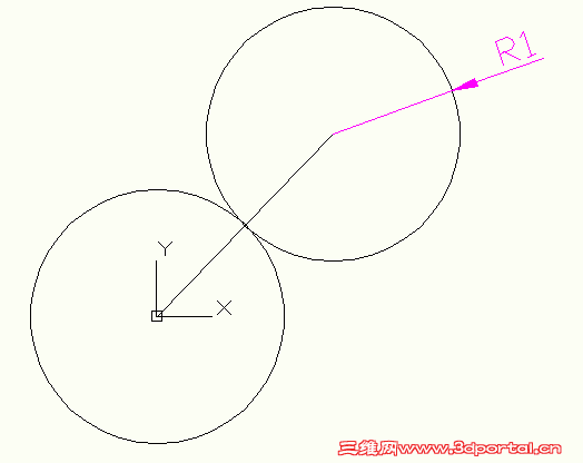

4 I1 O7 d2 X. ~7 @. e删除用过的辅助线,并在该直线的两端分别画出R1圆,如下图
) u  g  I% L8 L/ O Untitled-8.gif
+ t/ d* a" b4 `6 C  _镜像之,并画出其矩形外框,如下图
$ O& L- s1 F4 A0 K( e% R) X# g7 @9 c Untitled-9.gif - \8 Z' y6 ^0 A" y
最后一步,参照缩放.
- h$ ?$ c; L9 _" X% p0 y无图,自行脑补

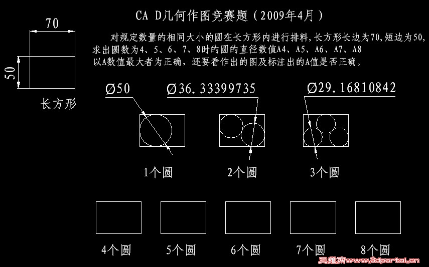

类似的试题可以参考:CA D几何作图竞赛题(20094月) ,竞赛结果已公布 0 ?9 z% x0 x+ J0 R# e) D* ^7 M
/ T" H8 Q1 n6 y+ Y. s/ v

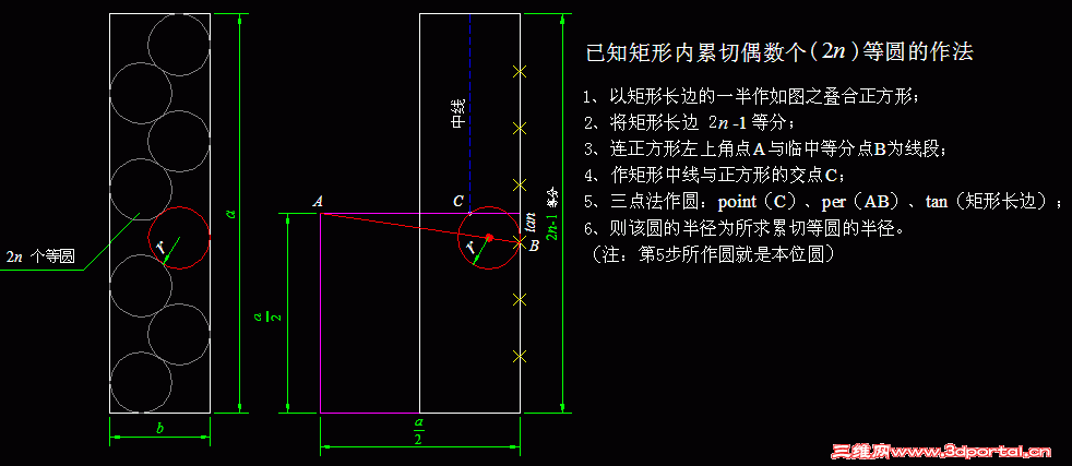

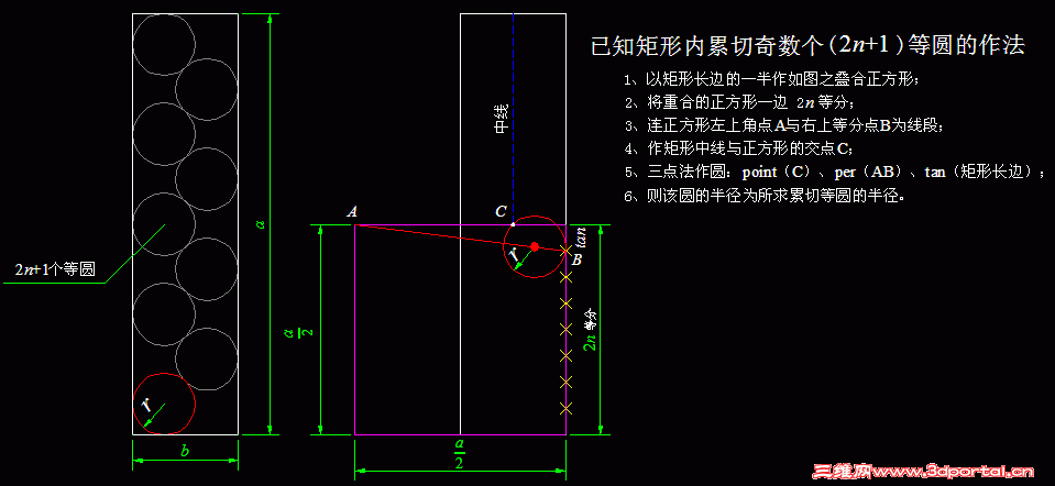

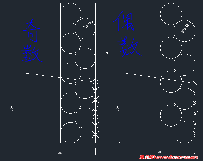

10楼woaishuijia斑竹的计算法不错(黑马斑竹豪爽的给了20块大洋,呵呵),但在具体的作法上不具备通用性(换个尺寸的话得另行计算),下面这个作法可是用尺规作图就可以解决的,且具有100%的通用性。# f/ C" J( u9 K( S& r
( R8 Y4 W- @7 \一、已知矩形内累切奇数个等圆的作法:
' h2 {/ [  n; {: P' ^; o
9 H9 B, B' `+ P1 {' s! B. x8 }) ?. Z- U- |" l: d4 ?9 M
4 Z  P8 x0 f2 Z: I二、已知矩形内累切偶数个等圆的作法:
2 j  |  C& C& g& @  U( u% ]. l
/ a3 K$ d0 n% O: W4 c& v) p4 ]6 U1 O) t  W9 J3 s/ c0 Q
参与人数 1三维币 +20 收起 理由
2005llnn + 20 技术讨论
发表于 2013-9-28 16:22:46 | 显示全部楼层 来自: 中国青海海西蒙古族藏族自治州
按照上楼方法数量向下递减状况:
* z8 t6 L+ F6 K/ z( c4 |& g( D- ]0 l4 B
0 c8 }: Z' P  w; \
发表于 2013-9-28 16:24:22 | 显示全部楼层 来自: 中国江苏苏州
学习几何画法。对不对?
% ]* u/ G7 L3 \" o 捕获.PNG
参与人数 1三维币 +10 收起 理由
2005llnn + 10 技术讨论
发表于 2013-9-28 16:47:28 | 显示全部楼层 来自: 中国青海海西蒙古族藏族自治州
本帖最后由 gongwen0519 于 2013-9-28 16:53 编辑 ) H: q' f" o4 c# [+ P8 O0 v9 c7 e, Z
wupeiqi 发表于 2013-9-28 16:24 http://www.3dportal.cn/discuz/static/image/common/back.gif
2 k! W& e, e; U" \4 H( M1 I学习几何画法。对不对?
. u. n& q, }( C4 q& S
& M- N/ d. c' Z& w不错,你这个偶数本位圆作法亦可。。。。,20楼的帖子就不修改了,呵呵。
