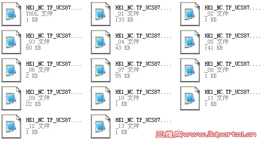

查看: 5985|回复: 14
[已解决] 请教关于按刀具和注解分割程序的问题
发表于 2013-9-23 13:57:20 | 显示全部楼层 |阅读模式 来自: 中国浙江宁波

复制代码
密密麻麻 + 5 分享后置技术
 楼主| 发表于 2013-9-23 13:58:34 | 显示全部楼层 来自: 中国浙江宁波
本帖最后由 xiagq 于 2013-9-24 10:40 编辑 * y4 _: E- X: D( O

这样会分割出来的文件,有些文件只有程序尾的内容。如图因该分割出来9个文件,实际分割出来14个文件(后缀名为0到13),其中5个文件(后缀名为0,02,08,10,12)里只包含程序尾。! y7 X" G2 \0 _8 r3 `6 V0 y7 T

 楼主| 发表于 2013-9-26 10:55:30 | 显示全部楼层 来自: 中国浙江宁波
本帖最后由 xiagq 于 2013-9-26 15:03 编辑 7 C; G2 N: ]4 W( S( l. m
7 L* c6 P" i( Q' N9 ?搞定了
. j) a) {) v4 C; C6 [$ S7 z, K+ jTOOL CHANGE:
9 T0 D# w8 v, q( a9 n) b7 s3 d  _" j( z4 G0 [/ J/ q8 {
   IF (QUALIFIER_NAME != "first" )$ P8 K& _% a( B3 C! M0 M4 }; u, A+ q8 p
     OUTPUT $ " M05" ;4 B2 C& T1 }$ G8 {
     OUTPUT $ " G91 G28 Z0" ;/ g0 H9 n! s! }- C3 Z
     OUTPUT $ " M30" ;2 a0 ~. |# ]: b7 l: ]
     OUTPUT \J "%" ;        0 I% J5 o, I8 ^. _/ ^
     CUT_FILE = TRUE_ ;4 z! x; B  Y2 G$ p) R  J2 M5 N. }
   END_IF;
1 m. O6 Q% F/ X9 |: K3 _& l   aa = TRUE_ ;# @1 W4 q5 ]$ m
' _+ }$ ]/ A% s9 D4 s5 ~0 `START PROC:  % [8 B& |! h9 i0 a$ {5 C
( _, W6 J3 |3 ?1 J9 _
   IF ( PROC_COMMENT != "No Text" )        7 _( N5 l8 T9 T+ F4 b# W# z8 n' L
    IF ( aa == FALSE_ )
) }% }) H; ^/ ^* X- _( j" w$ @) B     OUTPUT $ " M05" ;- m7 D# L% n& |8 K
     OUTPUT $ " G91 G28 Z0" ;9 `3 o  I/ K2 _* i& \. a: I9 L7 G
     OUTPUT $ " M30" ;! o& P1 b8 {' l6 N$ r
     OUTPUT \J "%" ;  : R9 C, x* X5 w
    END_IF ;- _) }6 _0 c* \' R# w
    aa = FALSE_ ;! @) `3 }, y/ d
    CUT_FILE = TRUE_ ;- b" d4 j- s) A3 H! K- w0 ]
   END_IF ;
1 y6 l) \' K. c9 P* ^' e( x6 {5 d

  IF (seqflag !="N")- k# P' P- o) ?0 h' a, P+ H0 G$ x
    IF (seqflag =="n"), u5 u+ D4 Z& J( t
     OUTPUT \J ;: J- C4 s; o8 g
    END_IF ;
* n+ `2 \# K1 ?# ]: `; l) u  L7 X  END_IF ;
. ~( H; j- X. O*-----------------------------------------------------------------------------------------------
4 q: U: d& I. C& r; oSTARTUP: 3 W' B1 o, s8 }; c( S1 N9 U7 U
*-----------------------------------------------------------------------------------------------" ]6 ]. S6 \- @, ], V! d6 Q
BEGINNING OF TAPE:
0 n8 z  ^) @$ F1 l5 v% S  id = 1 ;, H, L+ R1 e" S2 k
" X" H$ O/ \$ @2 U0 E# O/ RBEGINNING OF TAPE: aftercut:
) x" h7 ~; R, j; E8 Q' i8 ~5 Z    Fla = FALSE_ ;
1 \6 V2 F7 L8 h*-----------------------------------------------------------------------------------------------
4 [1 ?% k, e: L+ pBEGINNING OF PROC:; f' m8 l3 j! O! R3 N+ {
*-----------------------------------------------------------------------------------------------$ T+ ^8 u  z, ~) x2 B2 w4 I! A
9 ?+ O8 a* B2 s" x
TOOL CHANGE:1 l$ U( @6 x) P
) q& g5 I. G; k& K! n: Y  w     OUTPUT $ " M05" ;2 h. g1 m. A) c6 c
     OUTPUT $ " G91 G28 Z0" ;- N0 J' g1 B& c1 M
     OUTPUT $ " M30" ;
9 E$ y3 H1 M+ V5 ^2 B     OUTPUT \J "%" ; % p; w+ b1 S) }7 R$ ~+ @+ `
     CUT_FILE = TRUE_ ;
) l' U3 v, N" n; D! J   END_IF;
/ J: A& X$ L' a  N& H" H0 k; m   aa = TRUE_ ;$ f9 ]. s% m+ S9 }8 s
' y$ [- z+ `. s, e& {*-----------------------------------------------------------------------------------------------  k  ], G) [' m' s
START PROC:
" M- c  r$ @: `2 [7 l5 }. J0 j
) N& `) X0 e$ Q" w4 s8 j- Y+ P   IF ( PROC_COMMENT != "No Text" )
$ G% x9 ^# j3 M' B" G    IF ( aa == FALSE_ )
# E  L: l1 u+ U% B& n     OUTPUT $ " M05" ;
- @: `8 H: D% T1 j# i6 }1 b5 G: ]     OUTPUT $ " G91 G28 Z0" ;
! C$ B  ^) o$ v! w/ {6 C& X     OUTPUT $ " M30" ;
  e8 r9 o, a3 E  A9 ]     OUTPUT \J "%" ;    k- \8 N; _7 {+ y; y
    END_IF ;
! l  n6 O) a( `" K/ ?+ s" i    aa = FALSE_ ;
! R3 ]4 }6 y- p/ k    CUT_FILE = TRUE_ ;6 i  R8 H8 S1 d1 o" ]
   END_IF ; : f( N' m, i5 V' v3 m5 k' o, w: U
   , M. z# H8 k2 m  G6 P2 z: Y4 v; M
% z# z" ^$ @' j1 HPROC FIRST POINT:
% S) m( O, b& n9 H8 G*-----------------------------------------------------------------------------------------------+ ~# _( a: J  k
LINEAR MOTION: fast:- A: P, F$ O. _- e
    IF ( Fla == FALSE_ )
) u' T) [- A- Z* J- q       SET_ON X_CURPOS Y_CURPOS ; , ?/ _; A3 y" x! v) t& O
       OUTPUT \J "%" ;/ g' f: i& c# w5 f$ i1 H. r5 P9 C
*       OUTPUT \J " O" PNum ;
8 U4 _& `' C8 n7 C5 O2 g       OUTPUT $ " ( TOOL=" TOOL_NAME " D=" DIAMETER_ " R=" TOOL_RAD " )";$ A+ C/ q6 o/ m* F& R2 X% y
       OUTPUT $ " G90 G54 G17 G80 G40 G49" ;* b; w8 U3 I" Y  z$ M, F' W, i
       OUTPUT $ " G00 Z" Z_HOME " S" SPIN_SPEED " " SPIN_DIR ;" r' W0 Q0 M4 \. k* V! U
    Fla = TRUE_ ;$ i0 o% Y4 h: j- n
9 Y  Q$ {* B* K    count = id - 1 ;, U- t: q2 J, X$ P' p
        IF ( count < 10 )% o& H3 ?; l7 A/ s
           IF ( count < 1 )1 Y& W: _% p; p. J0 {7 b
             PRINT0 \J " echo off " ;. ~; E, r  n( \5 `- a
             PRINT0 \J " ren "FILE_NAME" "TP_COMMENT""PROC_COMMENT".nc " ;0 ?2 b$ h) `  n+ n' X7 g) F1 T/ j% F
           ELSE
/ v% k7 a: F5 h8 H3 c9 k3 H: D             PRINT0 \J " ren "FILE_NAME"._0"count" "TP_COMMENT""PROC_COMMENT".nc " ;
- T; z$ |! t+ }) \- Y           END_IF ;
1 g% Y! n: `6 ]' e9 x        ELSE
% v$ w% H+ J5 a7 x+ Z; X           PRINT0 \J " ren "FILE_NAME"._"count" "TP_COMMENT""PROC_COMMENT".nc " ;
+ h$ O: u1 P) c$ g$ l        END_IF ;
5 g+ m# X- A+ F5 T; {; C4 e) E+ s        id = id + 1 ;
; A% M6 N7 Z7 g" f END_IF ;
7 e' m+ ], ]1 y5 ? OUTPUT $ ;- j, b  \* \3 a2 \+ b& U
IF_SET (MOTION_CODE) OUTPUT " " MOTION_CODE ; END_IF ;9 D1 D8 h) T7 ?. a( s- x' v& J
IF_SET (X_CURPOS)    OUTPUT " X" X_CURPOS ;   END_IF ;
: R1 X8 y" \% W0 U) D* w$ d$ @& ^- Y IF_SET (Y_CURPOS)    OUTPUT " Y" Y_CURPOS ;   END_IF ;+ i# f/ i: z3 J- o# x( W& ]. D
IF_SET (Z_CURPOS)    OUTPUT " Z" Z_CURPOS ;   END_IF ;: [* Y& R. q) U( q$ ~& B* k
% r) {- _( v6 z) |6 ~
*-----------------------------------------------------------------------------------------------3 v; |, I% t1 h( c! ?0 ~
' u. }8 m) d8 g" j) @5 }" g! ^: GLINEAR MOTION: fastlencomp:0 Y$ e; w* ]8 ]; J, l( @8 T% ~
/ e/ j; w0 l1 r+ r6 S/ N*-----------------------------------------------------------------------------------------------6 F9 m& p6 J, m& E/ G9 M6 [
LINEAR MOTION:; L! n: M. X7 r0 y
OUTPUT $;
$ d# Y4 N! Y0 Z) H  Y, y$ f IF_SET (MOTION_CODE)     OUTPUT " " MOTION_CODE ; END_IF ;
- c, ^: n$ N9 X6 F9 y$ q6 d IF_SET (X_CURPOS)   OUTPUT " X" X_CURPOS ;   END_IF ;
9 `* w5 ]" x% \8 W4 M( ^/ k) ~: s IF_SET (Y_CURPOS)   OUTPUT " Y" Y_CURPOS ;   END_IF ;) _; @2 a9 P% w+ v% E! M
IF_SET (Z_CURPOS)   OUTPUT " Z" Z_CURPOS ;   END_IF ;# n$ S- x7 a! }  v
IF_SET (MCH_FEED)   OUTPUT " F" MCH_FEED ;   END_IF ;" o1 ^* @# J: W% o
*-----------------------------------------------------------------------------------------------+ q( A1 x- L0 d. c
CIRCULAR MOTION:
# _  P( K/ t6 g7 u& {3 s; b9 o; i OUTPUT $;8 y+ K( k2 {$ d5 z
IF_SET (MOTION_CODE)     OUTPUT " " MOTION_CODE ;  END_IF ;   ( ~5 b& B( Q3 S- [
IF_SET (X_CURPOS)   OUTPUT " X" X_CURPOS ;   END_IF ;5 J* B- v0 _/ {8 J
: U. M" ~2 d7 m1 {; I7 h6 k9 v IF_SET (Z_CURPOS)   OUTPUT " Z" Z_CURPOS ;   END_IF ;
1 C1 }7 Q+ E" {; F                                OUTPUT " I" X_CENTER ;
. v) p: o% y1 y5 u6 B                                OUTPUT " J" Y_CENTER ;
* O; z8 z4 s* d' y' y$ I* o9 {% D IF_SET (MCH_FEED)   OUTPUT " F" MCH_FEED ;   END_IF ;
  `/ g$ g5 t" D+ n+ J*-----------------------------------------------------------------------------------------------. Y6 S$ G* g4 B( a  p8 q4 C1 e( x
CYCLE:8 p$ x, k9 F- x
IF (QUALIFIER_NAME == "on" || QUALIFIER_NAME == "toinit")! }" x. W5 U( r! |* p8 W
  SET_ON  X_CURPOS Y_CURPOS Z_CYC_DEPTH Z_CYC_CLEAR MCH_FEED ;
6 F& _* A& E( Z& s/ ?: F END_IF ;        ( K( m* w# N( i
; i0 i" W" q" N# f# J OUTPUT $ ;
9 {) R  p8 \2 R IF_SET (CYC_RETR)  OUTPUT " "  CYC_RETR ;     END_IF ;2 q# @/ s* c; d4 ~3 E) r4 r
' x2 F! r% I3 B1 g IF_SET (X_CURPOS)  OUTPUT " X" X_CURPOS ;  END_IF ;
- R# b# `5 m: ^9 k0 r+ B IF_SET (Y_CURPOS)  OUTPUT " Y" Y_CURPOS ;  END_IF ;
! R- T, }' v9 A' `8 j IF_SET (Z_CYC_DEPTH) OUTPUT " Z" Z_CYC_DEPTH ; END_IF ;
' G1 f! r+ x! l IF_SET (Z_CYC_CLEAR) OUTPUT " R" Z_CYC_CLEAR ; END_IF ;
' m3 I: a4 g' d3 V! X4 c IF_SET (CYC_PECK)  OUTPUT " Q" CYC_PECK ;     END_IF ;
* v5 R. n2 `) p7 H4 E9 D" O2 V IF_SET (CYC_DWELL)  OUTPUT " P" CYC_DWELL ;    END_IF ;
; k) Y7 c9 q) ~: I+ _1 x IF_SET (CYC_XSHFT)  OUTPUT " I" CYC_XSHFT ;    END_IF ;
* |: G3 d5 Y/ i9 l( p3 f: w IF_SET (CYC_YSHFT)  OUTPUT " J" CYC_YSHFT ;    END_IF ;& X, u* N1 t% {2 p
) u; B4 q0 R4 X) A . s. B! J8 _0 \5 r3 P/ _' W
! {7 r* c1 g" F/ TCYCLE: off:
  o: y6 Q  ]9 V' \: L- n3 d# l     OUTPUT \J " G80" ;
1 T! b6 H- J1 [6 A*-----------------------------------------------------------------------------------------------
6 r  \; R5 {+ l# i( a: F% }1 H
8 v' n: }; S( N1 W- l- x5 F) vEND OF PROC:
9 M6 |3 _: h4 v$ y% S; g' Q*-----------------------------------------------------------------------------------------------1 L- _$ |$ s: U% f. X
END OF TAPE:
6 V. [/ u: i2 T- v! x   OUTPUT $ " M05" ;
# c+ O% L0 b: f" l9 @9 z" d   OUTPUT $ " G91 G28 Z0" ;9 ?( [& [" h4 f8 d( P
   OUTPUT $ " M30" ;# b: A9 h" }" J# I; q; J
   OUTPUT \J "%" ; ) E2 t% t8 \1 c4 q, @  h
; u7 F' O1 W" f; f$ HEND OF TAPE: beforecut:
9 i9 `3 v/ D# d! }# W2 y0 c*-----------------------------------------------------------------------------------------------
# `, m% A! b. G- V3 E$ E! APOST SCRIPT:4 X# n( O% P" Y, l
  9 O, R/ z9 S; I  X0 s, z) }( y/ A* h
SYSTEM_CALL " ren Print0.txt Print0.bat " ;
) M- }" K9 r2 _9 `    SYSTEM_CALL " call Print0.bat " ;
% c! A$ F& ]( _" l    SYSTEM_CALL " del Print0.bat *.GPP2 *.xml " ;  - {: v) m4 z3 `" F' P6 Y8 Y; ^$ N
    SYSTEM_CALL " if not exist \NC\"PART_NAME"  md \NC\"PART_NAME" " ;  ( ?/ Z) G# x* j$ y9 E
    SYSTEM_CALL " move *.nc  \NC\"PART_NAME" " ;  ( c+ m  @/ Z. \2 C1 H: u/ j4 j
& B! J- ^% q0 h* r0 F1 I8 L) }
