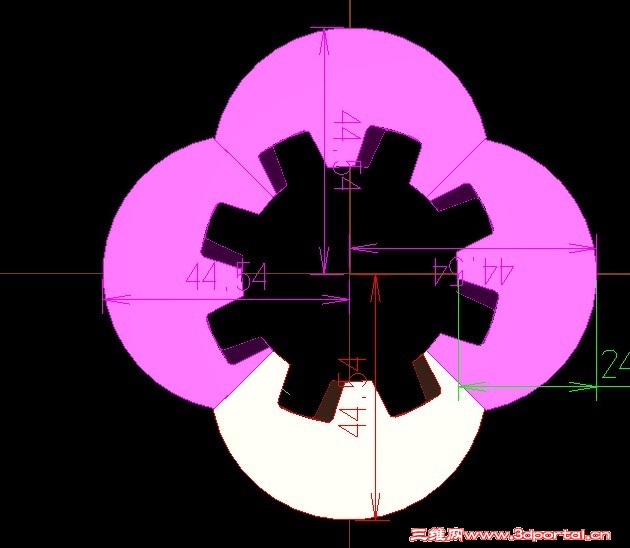

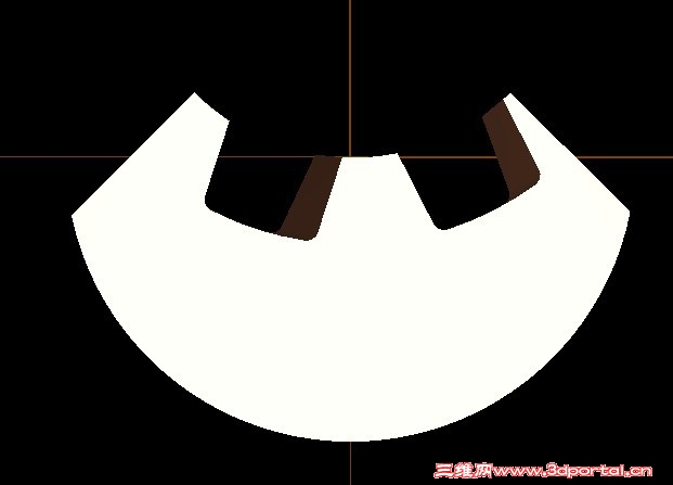

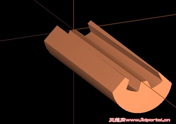

如图,今天别人给啦一份模具的图纸。之前别人用手编的,模具做出来啦,但是配合不对,本人也不会这样的四轴程序,向高手们请教请教。这个4轴程序要怎么写、希望和大家相互交流和学习,材料是铝的。用50的棒料加工四个,最后角度合并到一起
模具的装配。4合一
模具的装配。4合一
带有螺旋角度的槽。四分之一处
带有螺旋角度的槽。四分之一处
带有螺旋角度的槽
带有螺旋角度的槽

我感觉这活加工好厚度后,用线切割加工里、外轮廓,在分割成4份!126.5的长度应该好加工的!
发表于 2013-9-23 23:33:40 | 显示全部楼层 来自: 中国天津
支持楼上,这种工件用线切割比用铣床快而且精度好。

恕我愚昧。螺旋角度槽。线切割也可以吗?

可以的只要倾斜角度不要太大,慢走丝可以加工!

我不是做编程的,您可以根据它的螺旋导程,按加工螺纹的编程方案,参考一下。

這東西用拉刀拉床可做(量產)
" k" q4 M& H! C$ ?" _- ?; f6 H( U上四軸要做治具,展開. 軸取代

这个一下装4个  侧压。端面开粗。3D走外部两斜面。中间用轮廓到轮廓加工槽子~~

你难道没见过线切割加工天方地圆的工件吗?这个零件用拉刀,我估计拉刀的费用会很高的

2 a) K2 C$ o* N螺旋角度7度,这个是个模具
