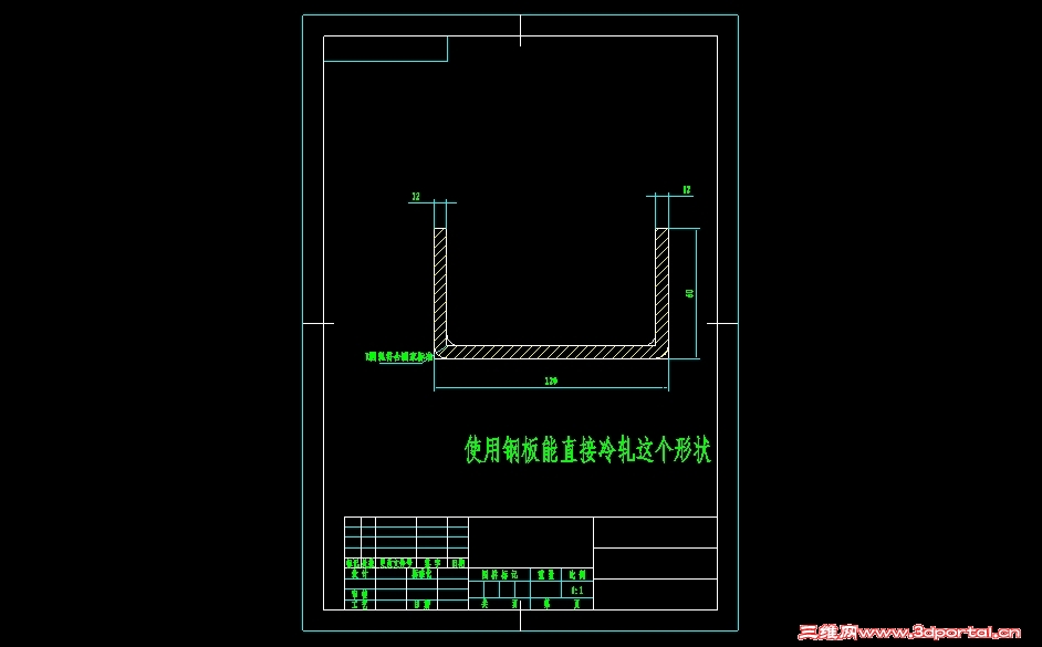

可以冷轧这个形状设备名称   简单实用的

自己做?投资成本考虑没有?( c4 }2 ]/ Y: ~( s8 ]
直接选槽钢再加工不行吗?这样可能经济性好些。
 楼主| 发表于 2013-9-24 13:12:50 | 显示全部楼层 来自: 中国河北廊坊
冷轧这个结构后还要卷成圆的做法兰用
发表于 2013-10-4 16:47:33 | 显示全部楼层 来自: 中国山西太原
这个工艺叫冷弯,不叫冷轧。通用冷弯开口型钢(GB/T 6723-1986)中有冷弯等边槽钢。
发表于 2013-12-10 10:28:26 | 显示全部楼层 来自: 中国江苏常州
可以完全没什么问题,量大就开模生产
发表于 2016-9-1 14:16:31 | 显示全部楼层 来自: 中国山东烟台
冷弯槽钢,去买吧
发表于 2016-9-7 15:52:29 | 显示全部楼层 来自: 中国江苏常州
冷弯是最经济的方法。
