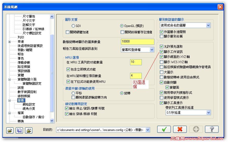

各位在用Mc软件编程时,启动后习惯性的先打开坐标系,只要稍微设置一下即可启动时默认打开坐标系:首先先打开Mc软件,按F9打开坐标系,然后再打开系统设置,在里面随便找个东西改一下,保存后退出,关闭软件,再打开Mc软件时是不是发现坐标系默认打开了!!!:victory::victory:
发表于 2013-9-25 08:46:57 | 显示全部楼层 来自: 中国台湾
小弟認為勾選顯示工件資訊比較實際些....如附件
勾選顯示工件資訊
勾選顯示工件資訊

发表于 2013-9-25 11:16:33 | 显示全部楼层 来自: 中国江苏苏州
楼上正确
