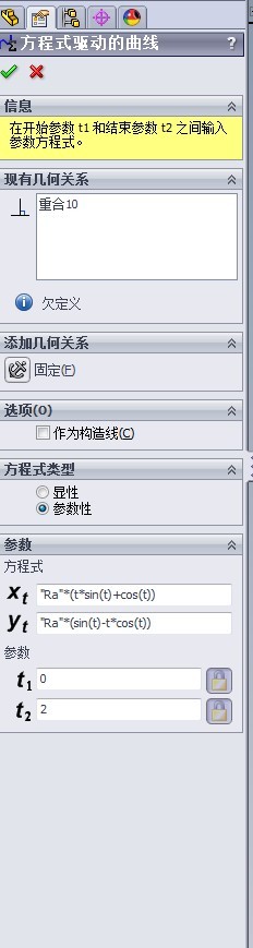

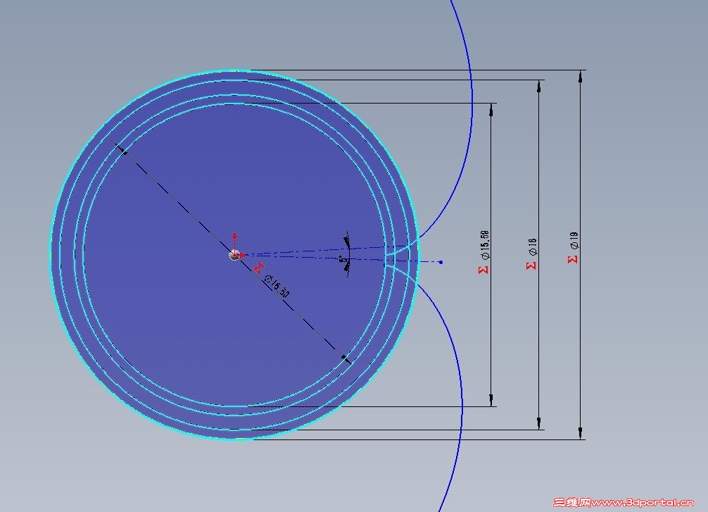

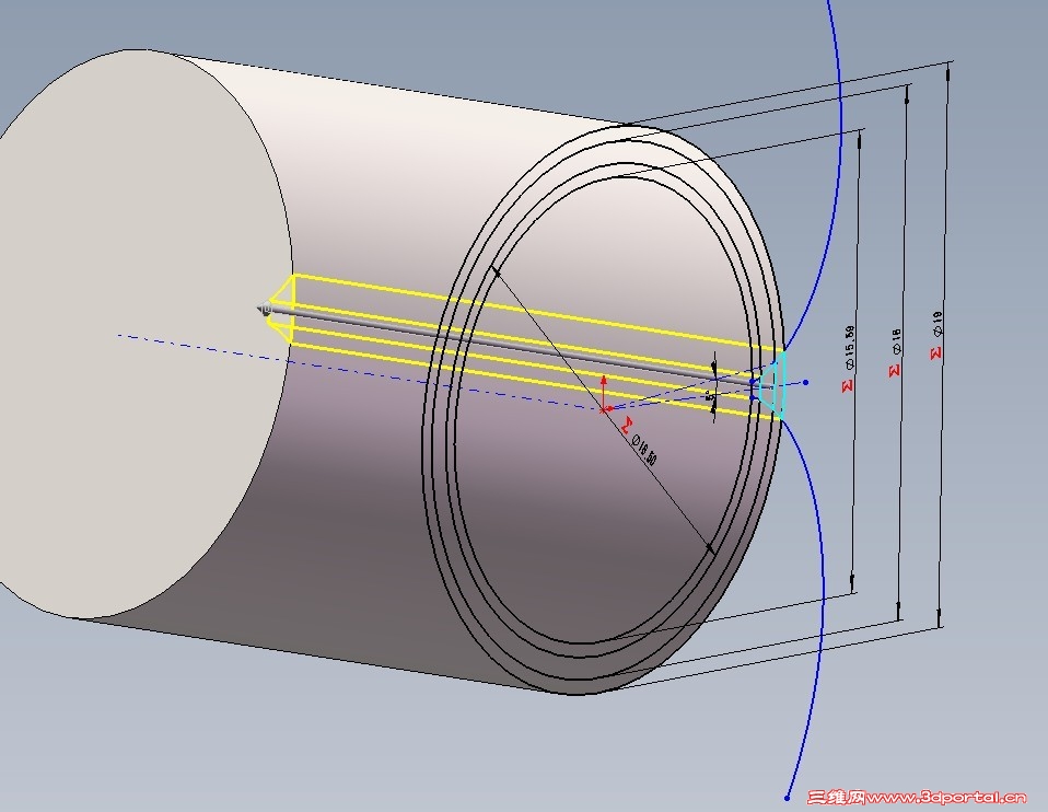

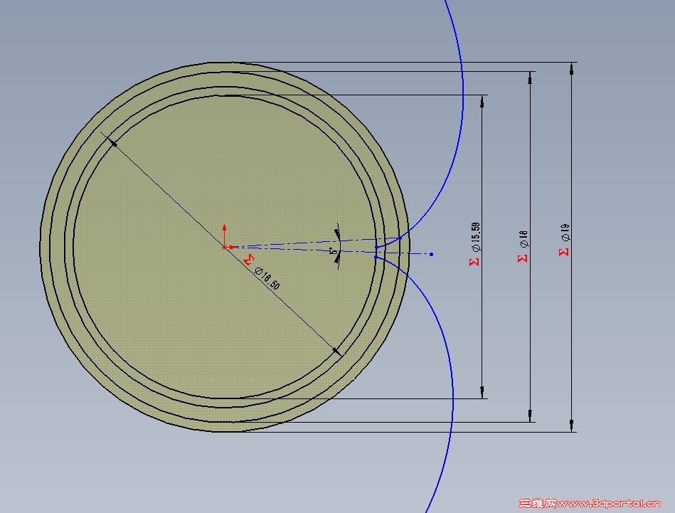

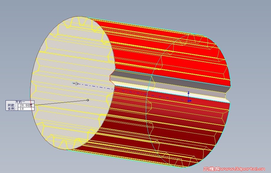

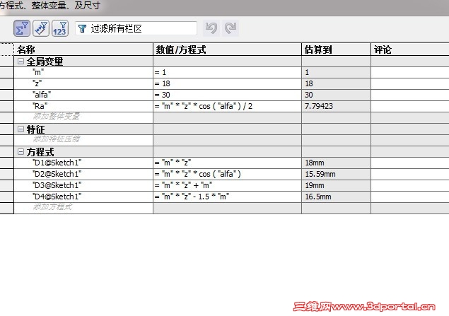

1、写方程3 T" X0 `5 f% O; C; B% v  h
2、画圆7 \& ?1 W. h9 S
3、写渐开线方程! {4 ?/ _/ A8 r& R0 g, V  R: w
4、画渐开线0 v% }8 z, f+ o  Z0 z8 |& i
5、拉伸, y  y4 ]7 ]! l; k, R
6、切除" @/ ?9 z/ G: w5 Y3 R
7、阵列0 S9 t4 Y+ E3 N. l% ^0 |

 楼主| 发表于 2013-9-25 10:51:38 | 显示全部楼层 来自: 中国河南新乡
方程曲线。跟留贴了一个图

发表于 2013-9-25 13:37:38 | 显示全部楼层 来自: 中国江苏镇江
楼主,那个5°是怎么算出来的?
# N" d  |2 J, A渐开线花键是要体现齿槽宽的,
发表于 2013-9-25 14:20:25 | 显示全部楼层 来自: 中国湖南长沙
  s2 u2 m. G7 Z& A) d
syc102 发表于 2013-9-25 13:37 http://www.3dportal.cn/discuz/static/image/common/back.gif
1 ?+ k% F0 H/ Y+ O: O楼主,那个5°是怎么算出来的?
; \+ y$ N+ n: A8 L2 S渐开线花键是要体现齿槽宽的,
0 E4 B" |" y1 i+ V# N$ s# k
& z( }8 \5 T- M5°=360/(Z*4); K  _2 u: {- l# @5 g5 V2 A9 y3 P
9 ?! H; _# i6 o" G6 A" |只要是渐开线    槽宽就是对的    p=pi*m      自己换算公式去

 楼主| 发表于 2013-9-25 16:24:31 | 显示全部楼层 来自: 中国河南新乡
(360/z)/4
发表于 2013-9-25 22:26:08 | 显示全部楼层 来自: 中国江苏镇江
本帖最后由 syc102 于 2013-9-25 22:27 编辑 . q9 y) S8 E( Q6 u- b7 q
c236zcj 发表于 2013-9-25 14:20 static/image/common/back.gif
9 S" |0 @! i6 c5°=360/(Z*4)# \/ N/ u; V/ L5 z
: x+ ^, R; V7 q8 J7 A4 {+ \4 {7 ^
5 g) ]) v- X" b+ `
無論什麽花鍵,都是要講究配合的,配合就要有鬆緊的說法!
2 X; b  D, A$ B0 D$ F/ q8 j您做的是花鍵軸,要是再做個花鍵孔與之配合的話,按照這樣做豈不是間隙為0嗎?(齒側定心)
! x' p. M& J* j! A( o6 G現實中不是這樣的吧?% ~  B; Q- y& }5 q  W# E5 o0 ^$ ^

 楼主| 发表于 2013-9-26 14:28:08 | 显示全部楼层 来自: 中国河南新乡
关于间隙的问题。不在3d图里面显示的。是在工程图里面标的。$ y$ A) m! @* w0 A# X3 S! L

发表于 2013-9-29 15:19:15 | 显示全部楼层 来自: 中国湖南长沙
syc102 发表于 2013-9-25 22:26 static/image/common/back.gif- t6 T) E0 f5 Y2 R7 |& R6 F8 v
5 [: o2 \3 p  j# p: N8 U  {您做的是花鍵軸,要是再做個花鍵孔與之配合的 ...
5 ~5 ~) K* X0 N! ^
配合是靠的基本尺寸和公差控制啊   做3D只是基于基本尺寸嘛    你自己画一下吧
4 Z! z. o, o# L- l  u一看就知道你没有自己画     你再加槽宽的限制   就是过定义了

发表于 2013-9-29 21:34:12 | 显示全部楼层 来自: 中国江苏镇江
c236zcj 发表于 2013-9-29 15:19 static/image/common/back.gif1 ~  Q, t5 l- i& f7 f; ]
3 n) B6 a2 ?  ]" W4 v* t一看就知道你没有自己 ...
- e/ `+ P) N, n, a! i# j我已經搞了7年的漸開線花鍵設計與製造。XD。。。
 楼主| 发表于 2013-10-10 09:52:24 | 显示全部楼层 来自: 中国河南新乡
我觉得楼上这位是做花键制作的。不是做花键设计的。3 K, g1 ~( R9 z1 {, [' s
我们是用花键的只需要给我尺寸和公差代号,无需详细设计在公差下面的尺寸。
9 K0 Z0 }$ G" w' r' }您呢是做花键,当然需要做到具体公差带下的尺寸。所以我们没有争论的必要,8 c% z3 g- ?6 R: w) O3 G- {- G" z
我发个part就是给出一个画法。

楼主第3.4步写渐开线方程能详细点吗?
 楼主| 发表于 2013-10-11 08:34:14 | 显示全部楼层 来自: 中国河南新乡
在下面单独的一张图片里面有渐开线方程啊。这个就是渐开线方程啊,不用我再弄如何导出这个公式吧。
3 q4 h0 M! z, G3 r7 J写完后点确定,渐开线就出来啦
