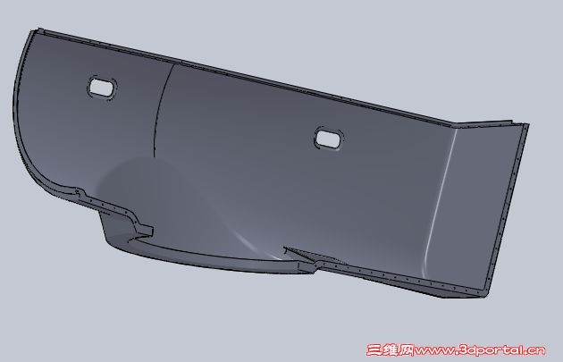

大家好:
& t3 P2 ^5 j" X0 U. z6 e    请问风力发电用的机舱罩三维图如何画,还请高手指点指点。$ [( n3 Y9 d  c: _5 f

用体,然后抽壳
: k  N1 I0 x; Y  ~7 J再转成钣金出两个孔
- H8 N2 s! N& C0 b( K+ D不知是否可以

你好:能否具体的说一下呢,  v; Y/ L  Q" R3 m* g) A( {) i1 P2 t
还有我听说有的是用坐标去画的,不知有其方法没

请问是均匀壁厚吗? 是的话可以考虑用体+抽壳    不过要注意体的曲面连贯性以及圆角的大小设置
4 u2 e! q' }" x7 N如果不是均匀壁厚, 好吧 那就只能恭喜你全部自己手动吧   这样会很麻烦
3 L9 l5 i3 }: ^7 V9 G" k1 J5 {( w. r  S1 a; j' R( m- c3 ?
至于你所说的坐标,那个可能是建关键点和线生成曲面用的吧   毕竟是外观面     这个是重要的参数    只能这么画

如果不是等壁厚的,又何必做钣金件,即使不是也是局部的

不好意思让大家等这么长时间,因为前段时间一直在出差所以没时间回复,这个模型是均匀壁厚的,如果用抽壳画的话,外面的圆弧面该怎么画呢?谢谢!
