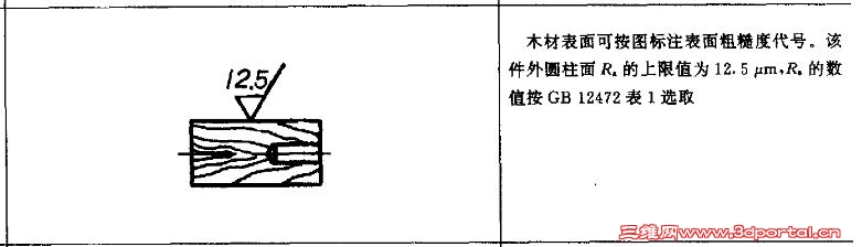

发表于 2013-9-27 17:47:30 | 显示全部楼层
先精车,再用软质布轮抛光,可以达到Ra0.8。
7 |4 I. ^* z6 {) X5 o: y4 I标准规定表面粗糙度符号可用表所有工业产品,包括金属,也包括塑料、木材、橡胶、搪瓷等。看下面木材的标法:
tdragonfu + 3 技术讨论
