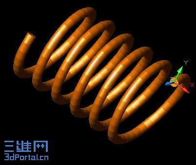

发表于 2006-11-3 10:29:50 | 显示全部楼层 来自: 中国广东深圳
弹簧很好画呀,我发个你看看.
