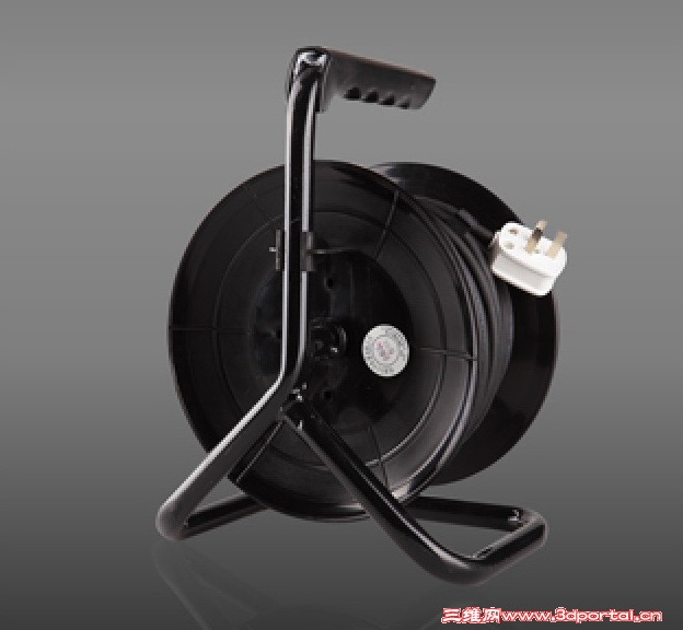

9 M, w6 C" I; ]1 j  d. e$ {正在设计一个直径65mm的电缆旋转收放装置,想了一种螺旋收放装置,靠螺旋直径的变化实现收放,不知道该种电缆抗疲劳特性怎样?有做过这种设计的吗

' M6 V% b( i" [' u; {" }) f0 ^1、每种电缆弯曲R值是有规定的。7 E  [; n  A% Q( |* p8 E4 W% `, U
2、较粗的通讯电缆安装时是使用绞车放电缆的,应该见到过。
# R& @6 g  [3 V$ f9 Z3、较细的电缆,一般电缆商店就有收放线盘。见下面图。" I, W5 ~1 \2 |
4、经常收放需要购买软线缆,比较相同功能硬线缆贵很多。

在龙门式起重机上 有类似的机构 绕线原理是由卷簧实现的 多相线的旋转接头装置 将外部电缆与内部接通

是类似于皮尺的那种吗?

) m  B9 F( F! @3 M4 [+ ?" s多谢,给提供了很好的思路
