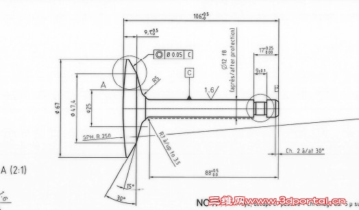

请教各位这种工件如何装夹,材料为锻件。两端不许有中心孔

汽門桿吧!多為鍛造品~; K2 @8 {* S! W" c$ \1 l: d
看客戶要求~用雞心夾持或者修成型爪~, l- @$ f" q5 r, U+ A7 W
一般鍛品會留60度中心沖~小端全平面的話必須訂做頂針~6 u- N. p5 `" {# ]4 D
裕留量大多幾十條吧~都一刀過
1 W6 l3 |1 N; c4 @. w汽門接觸面要用專用機紅寶石滾光~如此

锻件是自己做呢,还是别人做好的代工啊,自己做锻件可以做车制工艺凸台的,代工的那个要麻烦点。
发表于 2013-10-23 21:25:06 | 显示全部楼层 来自: 中国江苏苏州
这个零件如果留了余量可以用工艺搭子,如果没有的话可以用胶水胶上有中心孔的凸台
