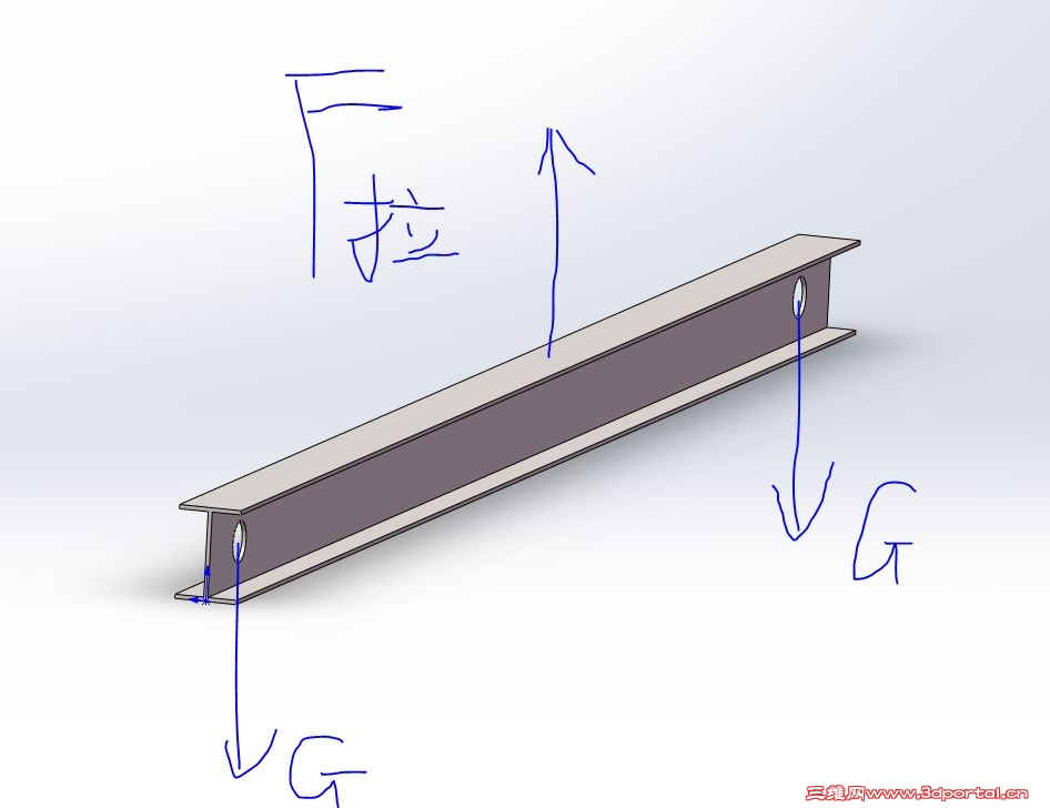

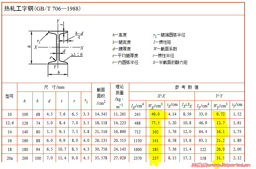

有个疑问想请教大神们。工字钢的抗弯截面系数如下表黄色区域所示:4 }* n2 N) I$ z# \4 q

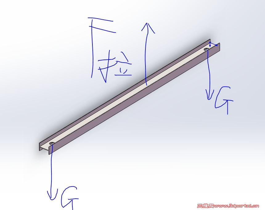

/ O* H$ L: n3 B4 h: G表中 可以看出Wx远远大于Wy,那么下面两种情况,假设工字钢的受力,型号等全部一样,那么哪一种更容易弯曲呢?$ B- r/ |- A; Y% i5 ^) A
(从上表中可以看出,第一种情况更容易弯曲,可事实上第二种情况基本不用,即使用也应该是用H型钢吧)4 n0 x- O( d" N+ o4 |% V8 B4 W
请大神们发表下意见!

第一种受力情况对应Wx。
, \7 T9 q4 h$ a' B; |材料的抗拉强度,抗弯强度只与材料有关,截面系数与形状有关。

1. 第二张图、也就是下面的图(抗弯截面模量小的方向)容易弯。

型钢受的弯应力:σ=M/W,式中这个W就是抗弯截面系数,W越大,弯应力σ就越小,抗弯能力就越强。
6 `0 s& ^4 m) _' u- n2 ^! e( ?等边角钢Wx与Wy是一样的,不等边角钢和槽钢就不一样了,立着用强度大,与工字钢是一样的。

学习了,第二张肯定比第一张容易弯
