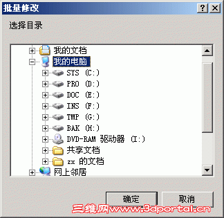

PS:下次发布包含代码的帖子,请使用格式符,否则代码中会有乱码,别人无法复制,也就没人理你了
# [- `7 S' E& p" X
+ t  y- U; K3 F% S# s) [0 W你在使用中出现过这个对话框吗? Untitled-1.gif ( t, n1 C" j- j
如果出现了,在其中选择相应目录即可.
8 X  ^" U* x3 n, E+ q如果没有出现,则说明你的CAD没有安装ET工具,本代码需要它的支持.

我的CAD已经安装ET工具且运行时也出现版主说的对话,也选择了目录,只是此程序只对所选择的目录下存在的dwg文件进行查找,而对于所选择目录下的子目录或子目录下的子目录内的dwg文件不进行查找,我觉得此程序存着这点不足,往往对下级目录及下下级目录遍寻查找dwg文件却又很有必要,若有十级的子目录再一级一级去选目录有些显麻烦了,再者此程序不能记忆刚选过的目录,操作略显麻烦,所以请版主及各位lisp大师们帮帮忙修改一下程序,使之可以遍寻选择目录及其子目录下的所有dwg文件,谢谢!9 }) T0 C) p& Z4 e3 V4 T
附件中上传原程序。
