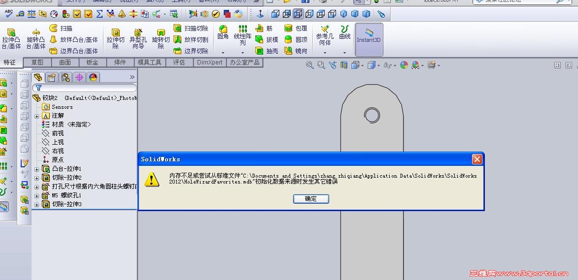

发表于 2013-9-28 11:33:12 | 显示全部楼层 |阅读模式 来自: 中国江西南昌
在使用异型孔命令过多时,出现内存不足,重启后又可以正常使用了,有没有其他的解决方法!3 i; k7 X5 N8 m" ]/ o2 U. L

发表于 2013-9-28 12:15:38 | 显示全部楼层 来自: 中国江苏无锡
我也遇见过,关闭软件重启就好了
发表于 2013-9-28 16:22:07 | 显示全部楼层 来自: 中国浙江金华
就图上这么几个孔也挂掉啊,恐怕电脑硬件是瓶颈。
发表于 2013-9-28 17:48:10 | 显示全部楼层 来自: 中国江苏无锡
我也出现过这类问题,重新启动就可以了,觉得不好就卸载了,重新安装了还是一样,之后把电脑系统重装了一下,到现在一直没问题,可能是用杀毒软件把它给破坏了
发表于 2013-10-9 10:12:35 | 显示全部楼层 来自: 中国广东广州
http://www.3dportal.cn/discuz/fo ... 1&extra=#pid7559666 看下11楼小软件能不能解决你的问题
发表于 2013-10-9 14:20:54 | 显示全部楼层 来自: 中国山东潍坊
应该是系统的问题,XP下不建议用2008以上版本的SW。
