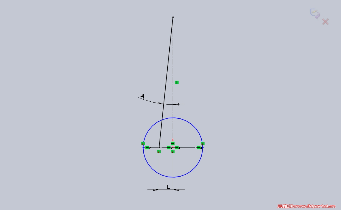

各位大俠.請教一下偏心輪設計時要點.
9 S; w* {2 D- H3 g: F' t2 i" m如圖,連桿最大夾角A與速度的關系是怎樣的?! n" c0 l. @- {3 d0 U+ r! X
A值取多少是合理的.
+ ~, X1 e0 m$ x' J7 r( }3 e謝謝!

) F5 g' Z# K% _8 |你说的不对。你这个偏心轮机构实际上等效是曲柄滑块机构。
% M) W8 ^5 ^8 J. m; C- }( `6 U! w设计时考虑的是行程大小而不是A,行程=2L。速度与转速有关、与没有关系A。A受机构尺寸大小、杆件的受力、加速度等其他条件影响。具体参见“四连杆机构设计”中的“曲柄滑块机构”设计。
( `0 z( ]/ t* s7 ~; }3 m" |+ @设计时考虑的是行程大小而不是A,行程=2L。速度 ...
% g5 A% F8 q2 }& y2 V* e- v. _樓上好,感謝回復.
2 l. N3 Z7 H7 _1 b1 i. t0 D( u這種確實是曲柄連桿結構.  u5 g! C' w; ^$ }" ~0 m" u9 @4 x+ A% T
我想法時,A值的大小,對機臺的穩定性有很大影響.+ H3 }; A. |9 V0 i8 n  q
當A值較大時,相對的主軸轉速也要較慢才能維持設備的穩定(較小震動).9 h! |9 {% N$ g  x/ J: z8 @% i
而A值偏心時,相應的可以提供設備速度且機臺穩定.
) F  X2 g9 v) C( ]; o那么,這之間有什么樣的關系式呢." \* D! I" E( d4 t9 z

具体要参见理论力学中曲柄滑块机构的动力学分析部分。可以将连杆/曲柄之比来表征A。
