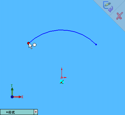

[已解决] 怎样在草图里面标注圆弧的弧长?
发表于 2006-9-28 19:01:45 | 显示全部楼层 |阅读模式 来自: 中国山西运城
怎样在草图里面标注圆弧的弧长?谢谢3 H0 r/ P. f4 @) ~' E

1.选择智能尺寸.
7 y7 x9 ~. G' G5 q8 T2.选择两个端点.' E1 Z5 B( m0 P: `# X9 ?3 Z0 p; b% @
3.再点击圆弧拖动即可.
