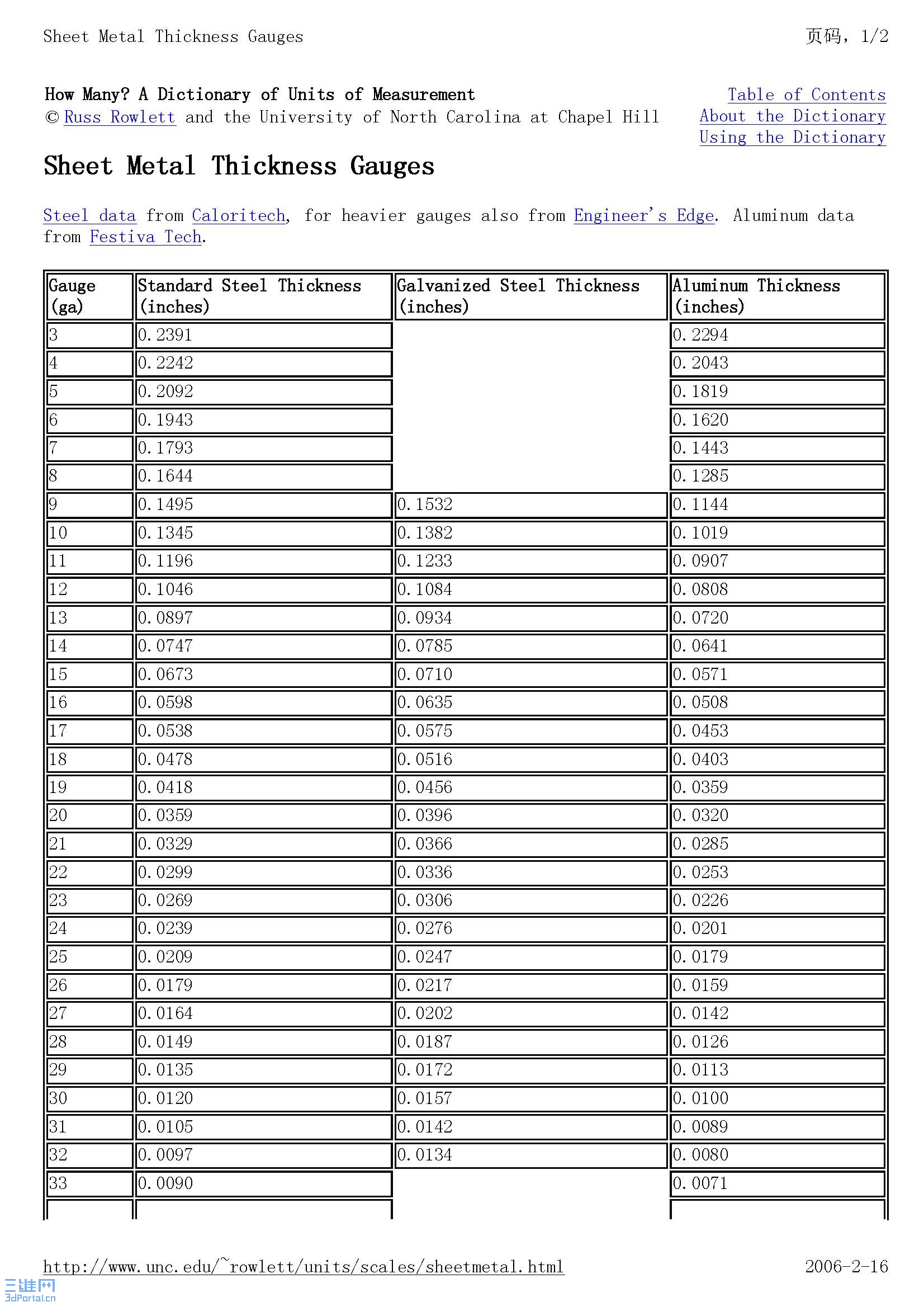

急求:美国板材**GAGE与**厚度的等效关系能在哪个标准里面查到?谢谢8 v, R) g; L, A! B3 l4 P% {% ^1 Z

发表于 2006-9-30 09:09:20 | 显示全部楼层 来自: 中国上海
pdf格式,请看附件。

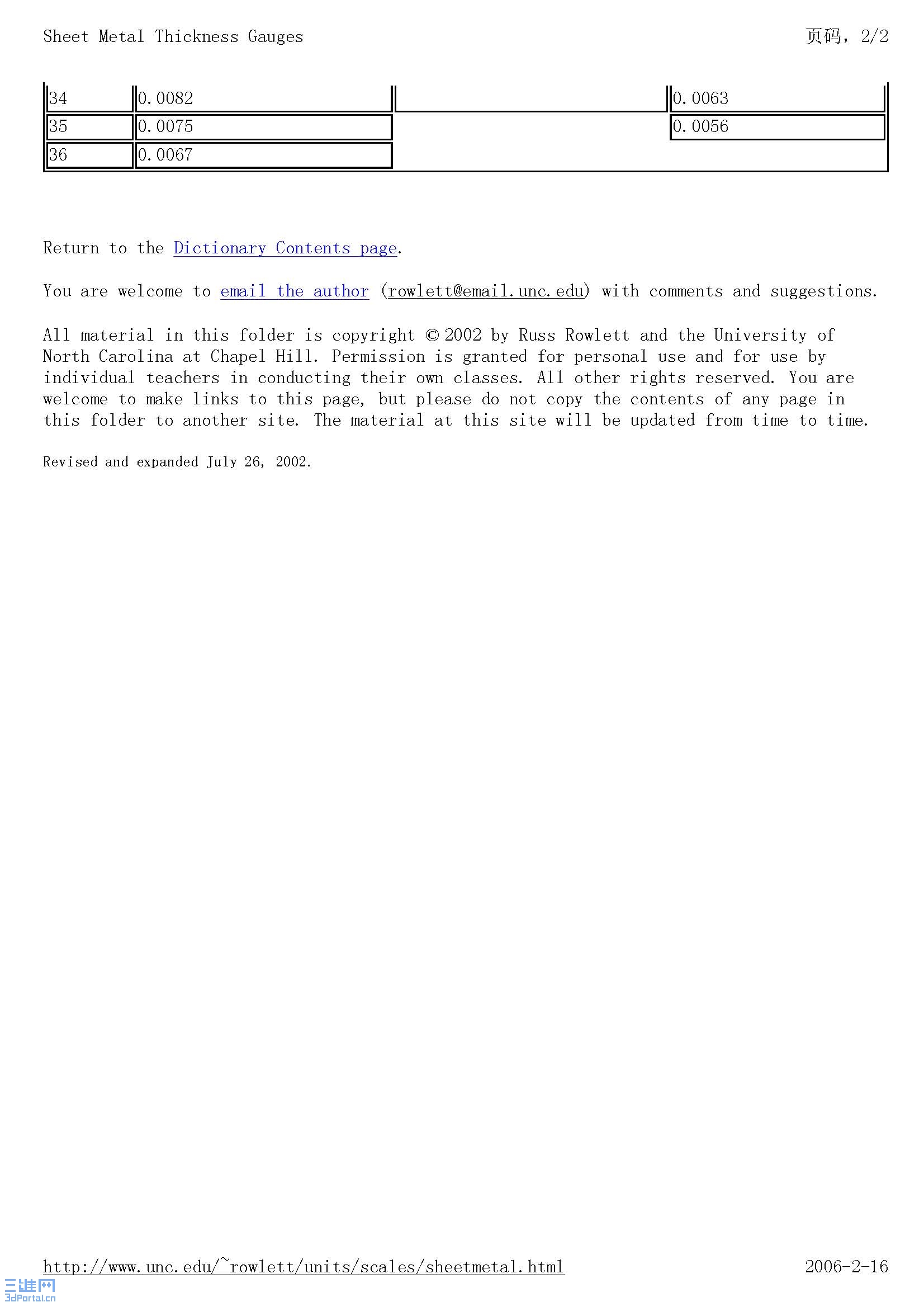

发表于 2006-9-30 09:14:14 | 显示全部楼层 来自: 中国上海
照顾新成员,直接点击右键,图片另存即可。! @& V# N0 t5 x9 \3 J5 `
共两张
