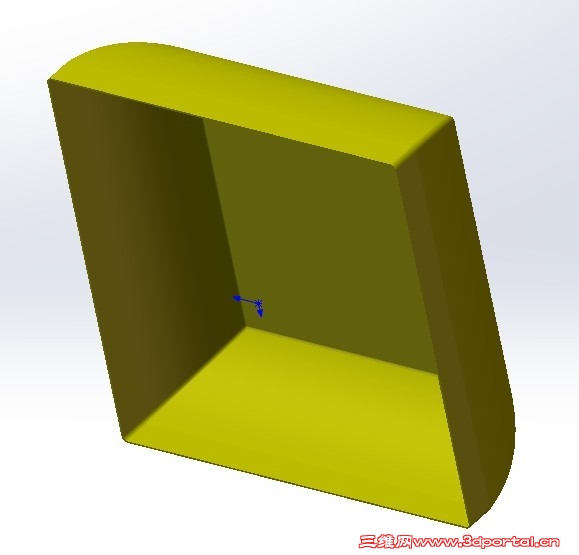

方形拉深模,几步开好。要求不高,尺寸差点没关系,变点形也没事,只要能拉出来,不起皱,不破就可以,模具越简单越好。: |. U; ~- C" M2 B% E+ S0 n9 J
材料spce 料厚0.6mm,长宽130*130,高度46mm" y' \0 p) o# u" \- D2 p( Y

圆角太小,不好拉伸。需要整形工序。

拉伸,整形带切边# f: K4 L" S+ r' \7 X" c; ]  u

有难度,R角一次做不到。

四个转角处的R角太小会破的,需加大R.
