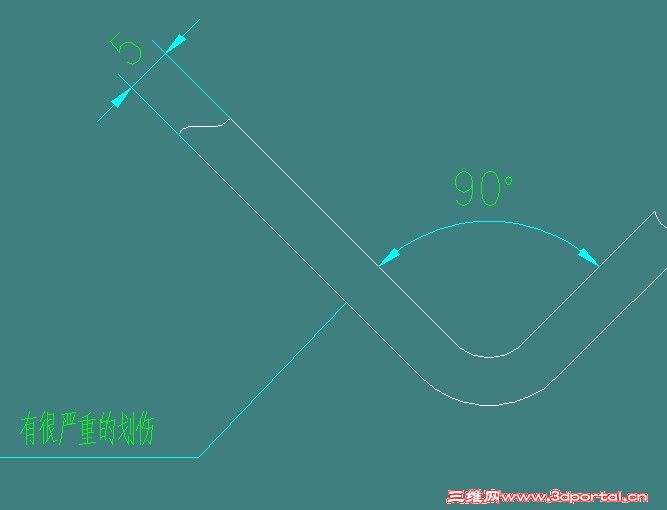

% [6 W1 c  E0 f" _) t  M; b# r/ |如题。车间一台江苏亚威机床长的weh160/3200A液压板料折弯机,板料折弯后出现严重的划伤,这个怎么解决?这个对我们生产影响相当大。我们开始以为是凹模R角的问题,后来打磨了一段,还是不行。这台机床是03年买的,到现在使用了近10年了,以前都没出现过这个问题,5月公司搬到新车间后就出现这个问题了。谢谢!

工件多长?什么材料?R多大?
+ k$ A3 L0 d; E, ?5 [2 i& M+ p6 L! F, |) |( f3 U
既然表面质量要求高能否考虑用聚氨酯做凹模?

  R- q, j2 Q+ Z9 a8 y. K409L,折弯半径的话一般按板厚。工件长度在1.2-1.4m左右。

这个是板料折弯后的情况。板料越厚,划伤越厉害

! V' Z0 R, l( z% c第一:你的模具问题,你说搬迁前没有4 w7 ^) ~" `  K, n+ c" o+ P5 S! j) I
搬迁后有的,那么是否其它材料也有这个问题,如实,机床以及附件的搬迁安置有问题了1 u9 W' k; N2 b, i- D2 i4 O3 w1 l
第二:你的这批材料的问题】. o$ H) P* S" `0 X8 p* u
第三:操作问题。

是否有滑移现象,考虑是否设置的力值不对,静摩擦力过大,应力集中会造成刮伤。& r$ \- S  H/ i- \
考虑分步进行,应该可以减少划伤现象。

主要下模入料圆角问题,请检查是否磨损?

划痕都是从孔中心开始的,应力比较集中,考虑完善下工艺

以前没出现过这种情况,搬迁后出现,先看看是不是材料本身的问题,试一下其它材料就知道了。
2 C5 }4 R- A8 H, T/ M若不是材料问题,就可能是设备安装带来的问题,因为搬迁前无此现象。若是设备问题,可进行重新调试设备。

有滑动现象,调整预压力

槽子(凹模)是否固定死?
1 D8 w4 J* L- @  G9 c' x/ P% [* [测量一下划伤的位置距折弯点的距离是多少,以楼主提供的图纸而言个人认为是划伤源于槽子。

下模槽宽太窄
