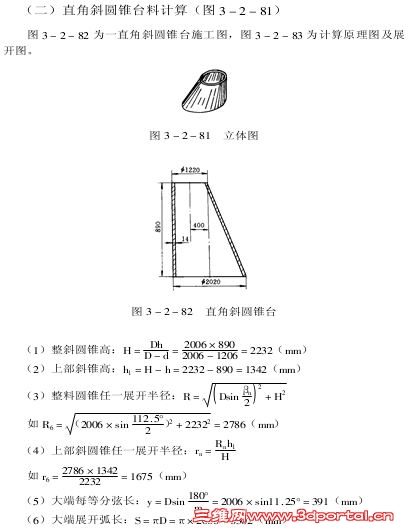

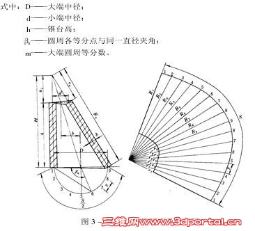

发表于 2013-10-6 15:58:23 | 显示全部楼层 来自: 中国山西太原
直角斜圆锥台展开下料计算按如下截图进行:
