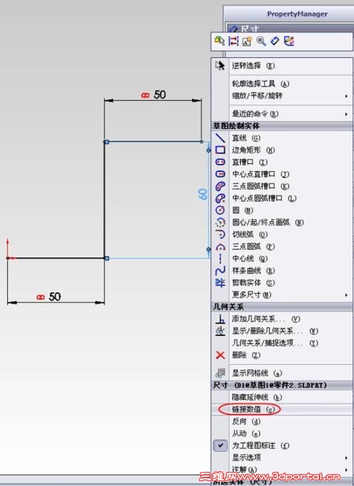

* U8 A3 I& F( l. `# U8 F尺寸链接数值见下图
. D4 H+ B2 a0 V0 ~- H7 s" U+ A9 n5 Y' G  X3 p" l+ a' `# y
3 V$ Q2 o) z2 ]4 a7 [8 ?; k# r
问:尺寸链在工程图中应用还是比较普遍,尺寸链接数值在实际工作中应用普遍吗?; {* C/ y: K$ f; N1 A7 ~' V- w. |
! _4 N; d$ ^' @) i% Q3 i+ f, G- D主要区别是什么?: z" x" y' S  z* g% T3 M  X& r

尺寸链接数值是在建立模型明用来链接方程式结果或者常数,精度可以很高,而尺寸链在工程图中应用,两者的应用场合不一样。

, j# H( w. ~/ B( J, f1 O$ k4 ?SW的尺寸链的翻译不准确,应该叫链式尺寸标注,而链接数值是让两个标注尺寸相等或保持一定的运算关系
9 J- y4 d9 {! P2 }未看到英文原文,不好说翻译准不准确。不过尺寸链是一个比较标准的说法吧。
发表于 2013-10-7 16:14:06 | 显示全部楼层 来自: 中国四川乐山
在选项设置里把语言改成英语看一下不就知道了
