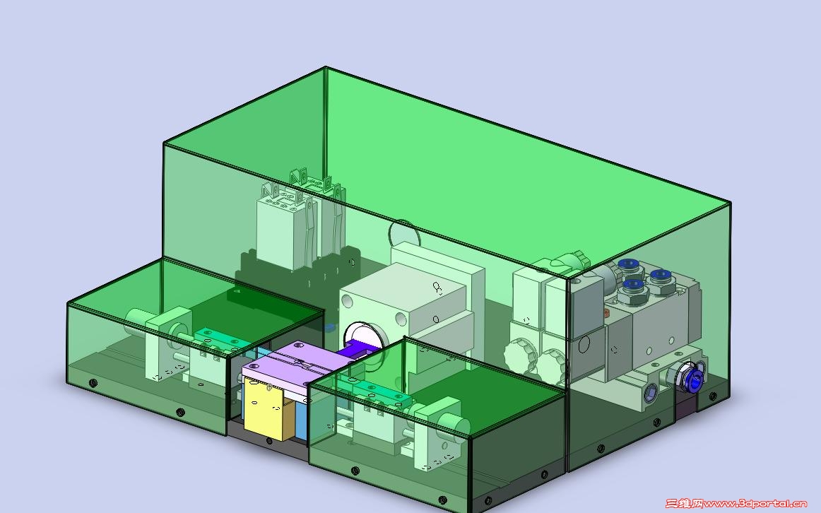

新人来也,,本人从事电感行业非标设计5年有余,SW完全自学,希望高手多多指教。

这是什么呀?楼主能不能介绍这机构是做什么的呀?
4 \# }" H# A8 W0 s" a产品整脚切脚一体的

6 {! L9 `5 j4 `( V4 K) C4 G我看了一下,这就是一个切料头或什么的,其中有些细节没完善,我想问问 那个切刀和汽缸是怎么连接的啊?小收纳盒做的不错就差一个把手。你下面有滑轨了为什么还安装一个导柱呢?还是从整脚板定位板中穿过去,这么大空隙,居然没加直线轴承或铜套,不知道你这个导柱有什么作用??可以判定,物料有4个脚,产品是手放上去的。缺少双启动开关。

* }  U' [5 U: N5 |& r8 o我看了一下,这就是一个切料头或什么的,其中有些细节没完善,我想问问 那个切刀和汽缸是怎么连接的啊?小 ...
$ E' h2 X/ I+ U# l4 E" A
呵呵,实物机器有用两年左右,刀和气缸是分离的,切刀之所以是T型的那上面装的是弹簧,滑轨下之所以有导柱,也是装弹簧的,不管气缸与机构是硬链接,还是加万向头。负载大了,不出两天就坏。所以做分离的是比较合理的。

是不是给插接好元件的印刷电路板,焊接以后下面的元件脚切割的?
( v- S5 I6 w9 J# K  T4 F环型电感用的!

应该有自动送出,效率太低啦,能传一个电感上来就更好l

, ?4 {+ r# ~4 m* z  U# p! j1 F应该有自动送出,效率太低啦,能传一个电感上来就更好l
0 N1 p, H3 I* K" g8 h+ G( ]这个是把之前的整脚和切脚工站合并成一站,效率不变,但是省了一个工站的人力。
