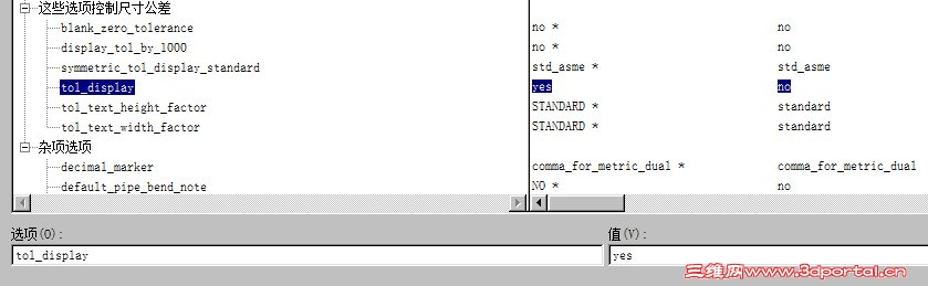

4 l- r! n. d, n7 K. m% {7 @! r4 B# X( u1 O# S9 @
选项里面的设置如下图:: a5 Q$ q1 n, ?& q  i' n
选项设置.jpg / ~. z- ^8 C" ]" w
可是设置完了,公差功能还是不能用,请各位师长指点,谢谢!3 @! \6 y( O+ l8 f) b- D; Q( \

发表于 2013-10-5 16:23:26 | 显示全部楼层 来自: 中国湖北黄冈
楼主所设的只是3D模型下起作用,要在2D图纸上能显示尺寸公差则还要在2D模式下选择“文件、属性、绘图选项”(5.0版本,4.0则可直接在绘图区域按右键即可找到)打开设置对话框,将tol_display设置成yes即可。见附图。

 楼主| 发表于 2013-10-6 15:09:43 | 显示全部楼层 来自: 中国广东珠海
本帖最后由 鸿浩 于 2013-10-6 15:11 编辑 " A% W6 j4 ]# u! l
tangcarlos3d 发表于 2013-10-5 16:23 static/image/common/back.gif5 q9 P/ @: N5 Y8 Q# u& T; G
楼主所设的只是3D模型下起作用,要在2D图纸上能显示尺寸公差则还要在2D模式下选择“文件、属性、绘图选项” ...
3 V! A+ x2 i4 Q9 ?
谢谢,原来是我设置错地方了,我之前设置的是在选项里面弄,正确方法应该是在文件的属性里面设置,谢谢!
发表于 2013-10-6 15:23:28 | 显示全部楼层 来自: 中国湖北黄冈
鸿浩 发表于 2013-10-6 15:09 static/image/common/back.gif6 x. [+ f, ~' H# Y7 k
* ~% N; G7 d  f
你的设置没有错,是必须的,不然在图纸里公差项就是灰色的,不能编辑公差。2 J* E# B3 Q) S& ^8 Y! e
选项里面要设置是第一步,图纸属性你的设置是第二部。两步都不能少。
 楼主| 发表于 2013-10-6 15:26:36 | 显示全部楼层 来自: 中国广东珠海
; G$ T2 I' ?" K8 ?' u
tangcarlos3d 发表于 2013-10-6 15:23 static/image/common/back.gif; l9 A0 B  B0 s( F
: g" b  k. D2 r& A* ~选项里面要设置是第一步,图 ...
$ [$ j3 D5 T- |1 y& V* y5 b0 N
我刚才测试了下,选项里面可以不用设置,只需要将文件——属性里面的设置好就OK了- u( G7 D/ w/ j1 l/ Q8 X- n" Z3 Y
看下图:
" d( O6 r4 x4 B: A8 k6 o2 p0 d 2013-10-06_153127.jpg
" o- O# Y  Y" \* [9 h4 z1 t(这个是选项里面的设置,不是文件中的属性设置
: }9 H2 h- w6 t7 e! O+ g 2013-10-06_153203.jpg
发表于 2013-10-6 15:48:25 | 显示全部楼层 来自: 中国湖北黄冈
鸿浩 发表于 2013-10-6 15:26 static/image/common/back.gif
0 i" v/ _5 z/ y/ c2 Q# f( u; V- t3 R我刚才测试了下,选项里面可以不用设置,只需要将文件——属性里面的设置好就OK了2 H/ J# s- A; {  |
看下图:
3 ]- ?. S, c& d4 L从原理上讲两者是等同的。
% B. b8 m  i6 D8 t0 R但在选项里不设的话在3D模式下尺寸不显示公差,只有公称尺寸。这时如果想在装配模型图里对有配合要求的两个零件就不能设置公差大小(这样同时设置公差可以减少图纸中忘记单独设置公差),也就不能在装配模式下进行公差分析(这时只能等全部2D图纸尺寸公差完工后才能回到3D装配模式下进行公差分析)。
