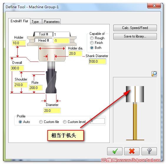

4 [+ q6 P  `- ]5 q" X, ]5 b, b# @     Z轴行程1.7米(龙门改造了高度),工件接近1.6米高,加工时整个主轴需要伸进工件,如何连主轴形状一起计算得出一个安全的刀具长度?

个人见解,你模拟刀路的时候,在侧视图上看,吧刀柄都显示出来,自己先看看,刀柄会不会撞
发表于 2013-10-5 18:54:41 | 显示全部楼层 来自: 中国广东东莞
看看这样可以不

发表于 2013-10-6 10:58:37 | 显示全部楼层 来自: 中国湖南长沙
建立1:1机床模型文件(Z轴模型与实物对应),利用软件的机床模拟验证碰撞,或者使用vericut之类的软件验证nc文件安全性!!
发表于 2013-10-6 13:03:36 | 显示全部楼层 来自: 中国江苏苏州
vericut很好用,但是这个也需要学习一段时间才可。还是可以把刀头设置成主轴

发表于 2013-10-6 17:05:08 | 显示全部楼层 来自: 中国河南信阳
yangzizhao 发表于 2013-10-5 18:54 static/image/common/back.gif
, k) T5 S) a$ A! d9 h; j+ ~0 b5 d看看这样可以不
/ \8 a" a2 ^: q6 ~, F* v! _' e
这样也可以呀,学习了
