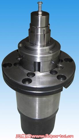

发表于 2013-10-6 11:10:22 | 显示全部楼层 |阅读模式 来自: 中国广东中山
听说市面上有一种测量心轴,定位精度高,而且适用范围广,不象锥体心轴那样,不同尺寸甚至不同公差的孔就要配不同的锥体心轴。
: g* m, R7 ?0 A& P, Y) `( v* v% x$ E* ]; ^# X
请知道情况的兄弟介绍介绍。

发表于 2013-10-7 10:22:49 | 显示全部楼层 来自: 中国山西太原
这里有一种回转弹性测量芯轴,从图片的上部看,通过调整螺栓可调整同直径不同偏差的孔零件的无间隙精确定位。* [  z, D2 F- e/ d5 F) G
据介绍,通过快速调整,还可用于多品种零件的检测,但没详细介绍其原理。楼主可通过如下链接具体联系。

 楼主| 发表于 2013-10-8 16:05:33 | 显示全部楼层 来自: 中国广东佛山
千军一将 发表于 2013-10-8 13:32 static/image/common/back.gif
* u7 z) Y) g1 ?说实在我连原理都想象不出来,希望这是真的,毕竟能省很多事,现在我厂的锥体心轴多得两个大铁架子都放不完 ...
5 B1 V- W. B# T, X8 P! `确实维护成本很低,也就涂下防锈油,制造成本也不算高,无非热处理和车磨罢了。我厂产品种类很多,几年下来累积了有几吨心棒。也正因为很少经常用,一大堆的看着碍眼.
% Y% T* ~. {! s% j5 A3 V# [4 _5 \9 y# i3 _' T4 X
但是象4楼老高所说的那种只能适用于同直径不同偏差的孔的心轴,我宁愿继续使用锥体心棒。
