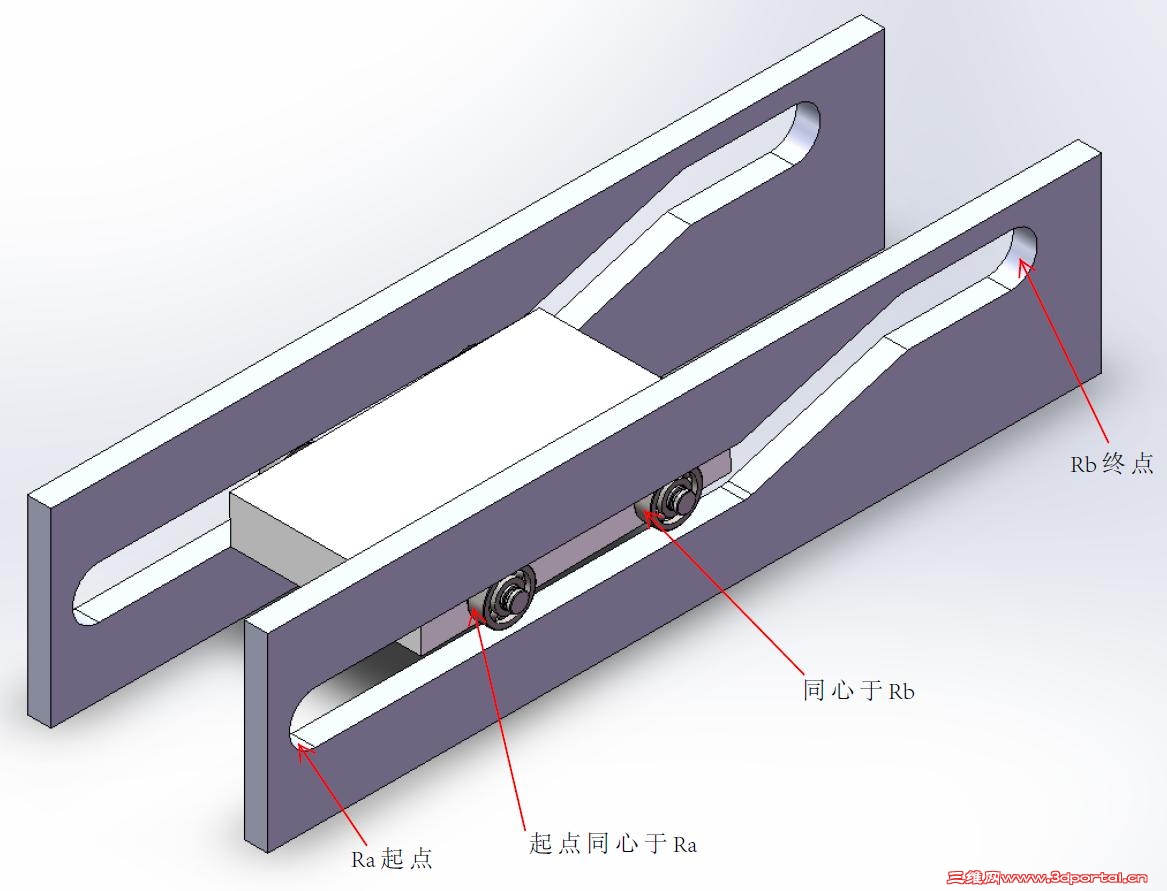

本人新手 ,如图,这个路径配合该怎样做,求高手帮忙搞下,急用的.谢谢了.

这个可以用凸轮配合
发表于 2013-10-13 17:11:19 | 显示全部楼层 来自: 中国山东青岛
画此槽的中心线,端点是两Ra的圆心。再将两轴线都穿过此中心线

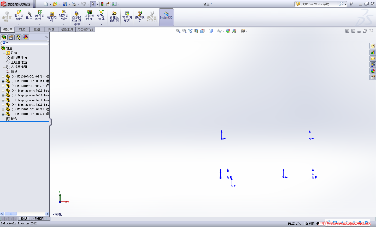

楼主我下你的附件打开是这个样子?3 A! C. O+ u3 p. Q: Y" h

路径配合,找个路径找个点就好

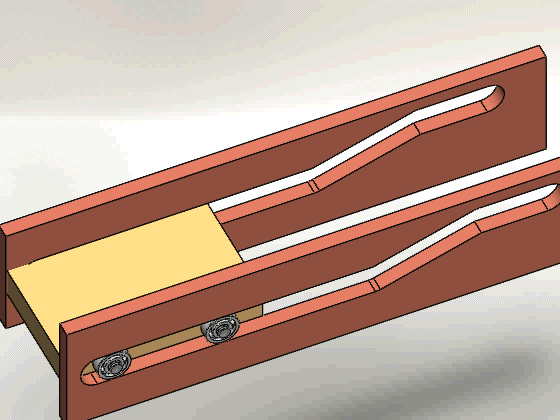

本帖最后由 g073545 于 2013-10-14 10:23 编辑 : @4 q$ T6 E- R/ F5 U, \7 W; u
* g8 v) b8 G: L' |* c2 e+ D
效果是这样吧!
阿帕奇 + 3
发表于 2013-10-14 10:51:44 | 显示全部楼层 来自: 中国山东淄博
路径配合即可,如楼上效果,做得不错
发表于 2013-10-14 14:11:29 | 显示全部楼层 来自: 中国北京
你可以吧导轨的重心线在草图中画出,然后轮子终点与草图中心线配合就好啦
阿帕奇 + 3

应该是中心线吧,还有是轮子中点

 楼主| 发表于 2013-10-17 14:20:21 | 显示全部楼层 来自: 中国广东东莞
g073545 发表于 2013-10-14 10:19 static/image/common/back.gif5 Z' U/ X4 [& U* X$ _
效果是这样吧!
$ e0 {$ R1 s/ B9 H. }不好意思,出差几天.
# _" T3 l6 k$ A: C. m3 {9 F- t就是要这样的,大虾可以给个源文件吗?
