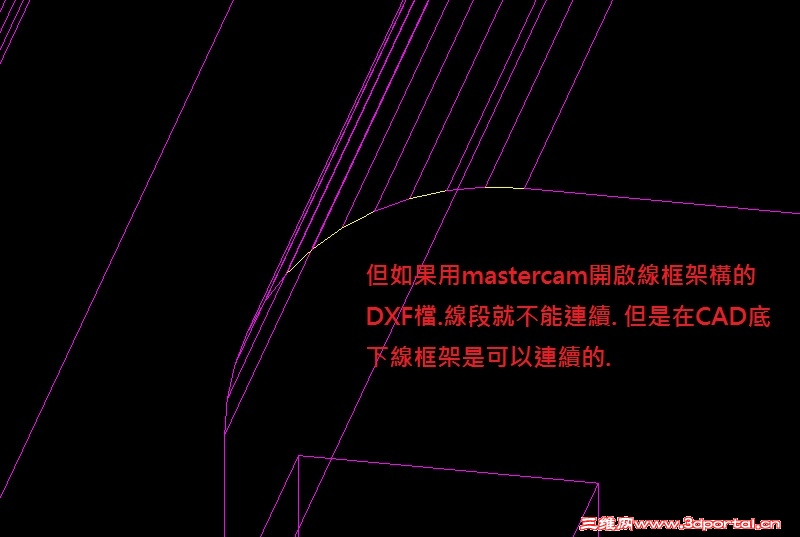

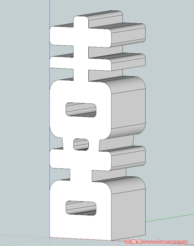

請問一下,mastercam對dxf線架構的3d圖檔,再讀出dxf或dwg檔案時,在一條曲線上,放大看線段的時候,回出現兩條線段,一條是連續線段,一條是曲度比較差的不連續線段,我猜想因該是連續線段才可以做刀路吧?那個不連續的線段要怎樣消失?因為兩直線要建曲面的話根本分不出來點到那一條線。

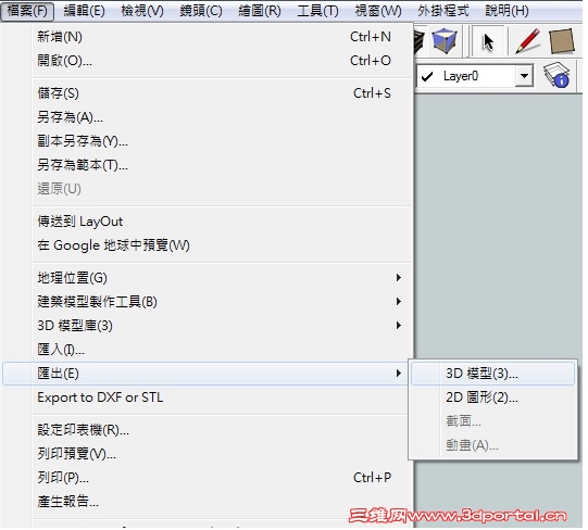

1. 因為我建3D圖是在Skp下繪製. 所以都由它做第一個轉存的軟件.
Skp進行轉存
Skp進行轉存

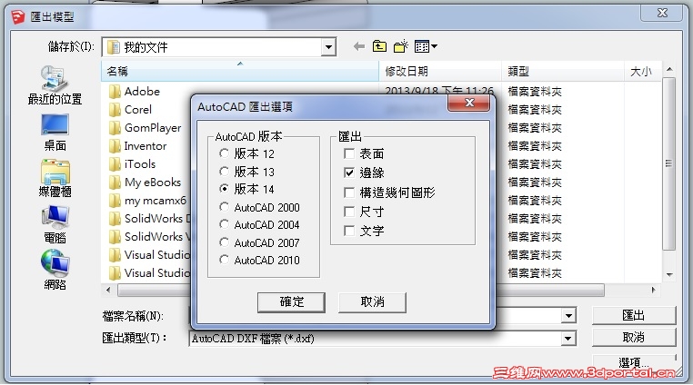

轉存中的選擇.表面和邊緣這兩者的架構就是問題所在.

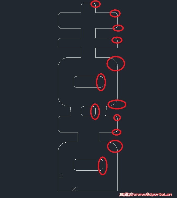

會出現雙重線段比較明顯的地方都在曲線上
會出現雙重線段比較明顯的地方都在曲線上
就像這種情況
就像這種情況

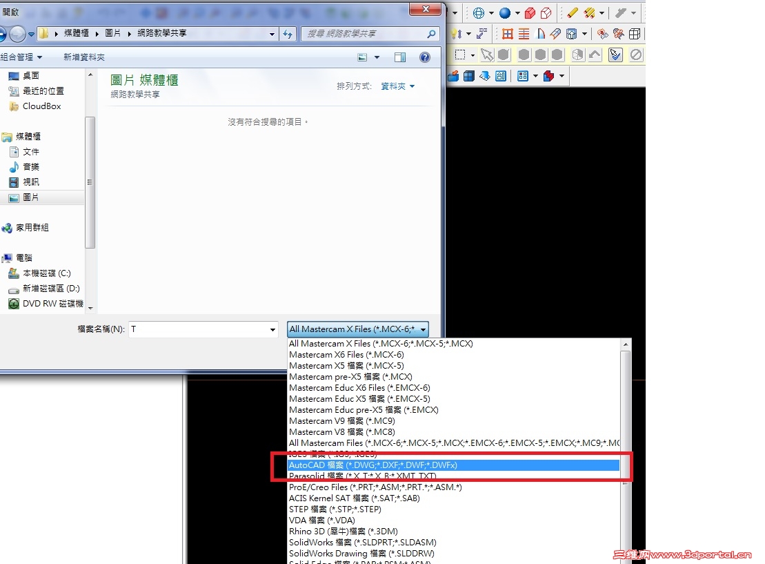

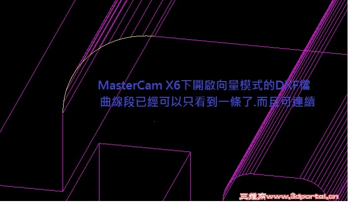

MSATERCAM開dxf
MSATERCAM開dxf

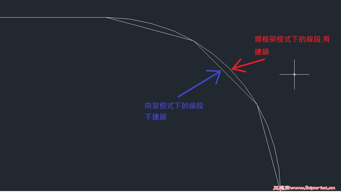

如果使用skp轉存時使用向量模式的話.只有一條線
如果開啟skp轉存使用匡線架構模式的話.會分成很多線段.
如果skp轉存時.兩者都選.就會出現兩條線.也就是我原先問的問題了.
