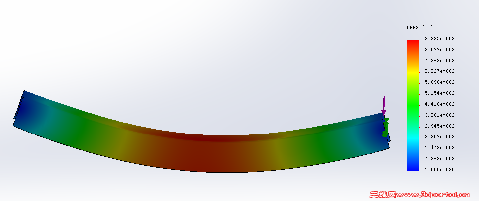

我的有限元模拟的显示图形变量很大跟数值变量不符,这是咋回事?这么能搞好9 @2 }  W% ^+ v+ t
 楼主| 发表于 2013-10-8 16:52:10 | 显示全部楼层 来自: 中国北京
最大变形量才0.09mm,可是图形却这样。。。
发表于 2013-10-8 19:43:21 | 显示全部楼层 来自: 中国安徽合肥
真实的变形你要单眼吊线看。

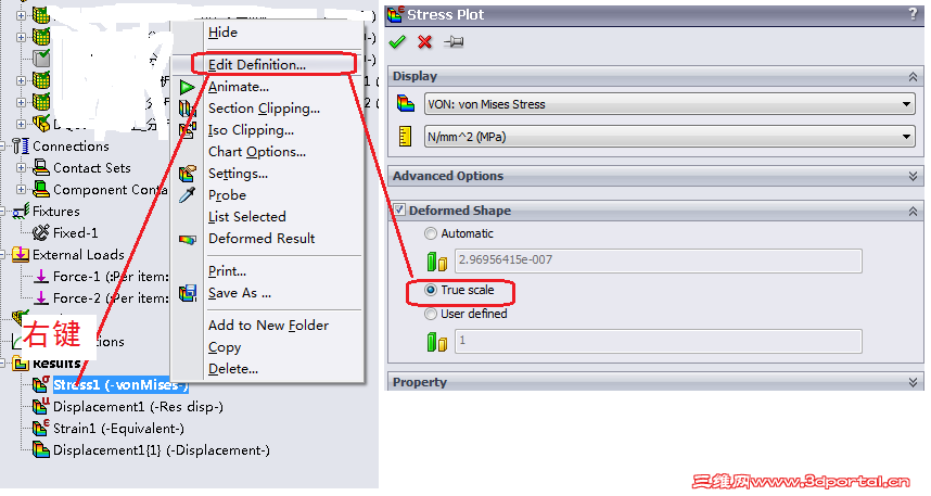

发表于 2013-10-8 22:33:13 | 显示全部楼层 来自: 中国河北秦皇岛
可以改变变形显示比例啊
发表于 2013-10-9 08:37:11 | 显示全部楼层 来自: 中国辽宁盘锦
如图设置
 楼主| 发表于 2013-10-9 09:27:44 | 显示全部楼层 来自: 中国北京
按上述方法搞定了,哎
