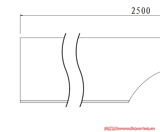

这个断开视图怎样可以将 线条修改 改成细实线了,怎样可以选择它的线型了?? 这个想了很久都做不出来了 ' n; w8 \5 V7 A9 Q% e

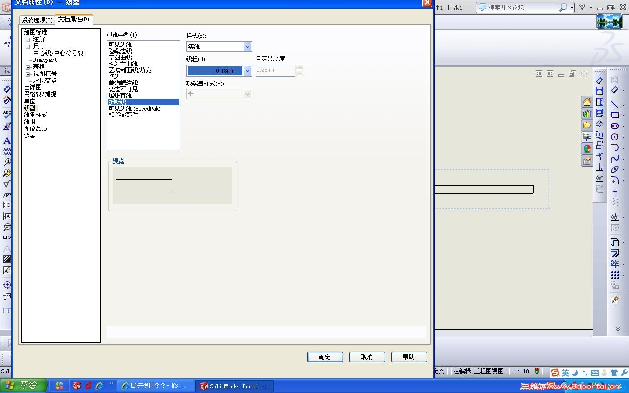

工具-选项-文档属性-线型-折断线' h* G4 L. k: {' k" k
样式改为实线1 _. N: Y1 {2 z, v
线粗根据线粗的设置你自己选择,细线粗线都可以,也可以自己设置线宽。. W* H, o3 h( k4 e: `" c9 R

就是替这些心急的人着急,怎么就不能把菜单完完整整的看一遍
 楼主| 发表于 2013-10-10 10:31:29 | 显示全部楼层 来自: 中国广东佛山
忘记了 以前是用过的
