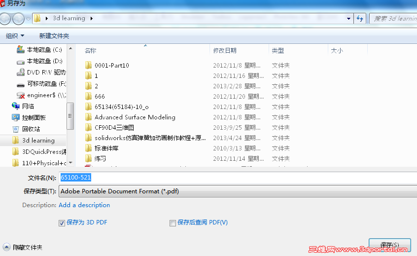

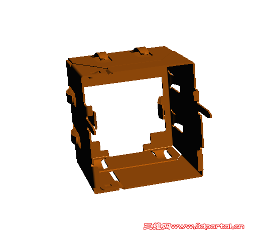

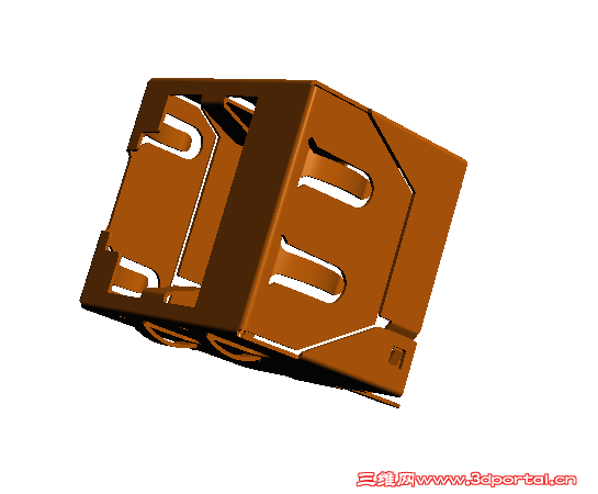

看图3D模型生成了PDF: Z( U# l. g+ @: w) ?
, v  M, ~1 z7 I, P& i: k
旋转  鼠标指在图內按鼠标左鍵
阿帕奇 + 3
发表于 2013-10-9 17:06:35 | 显示全部楼层 来自: 中国四川乐山
本帖最后由 啥都没准 于 2013-10-9 17:10 编辑 # W$ Z% ~# c6 ^
0 V4 N+ e5 d: J" g

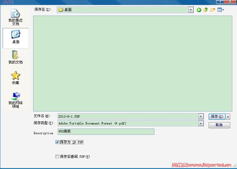

文件-另存-pdf-勾选3D-pdf
阿帕奇 + 3

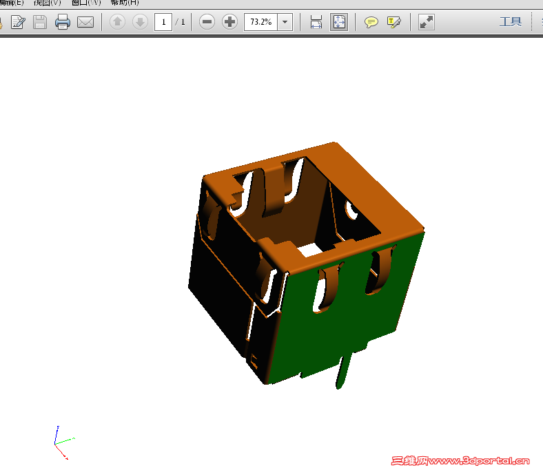

3d的pdf要 adobe reader才能打开,当然adobe  acrobat是绝对没问题的

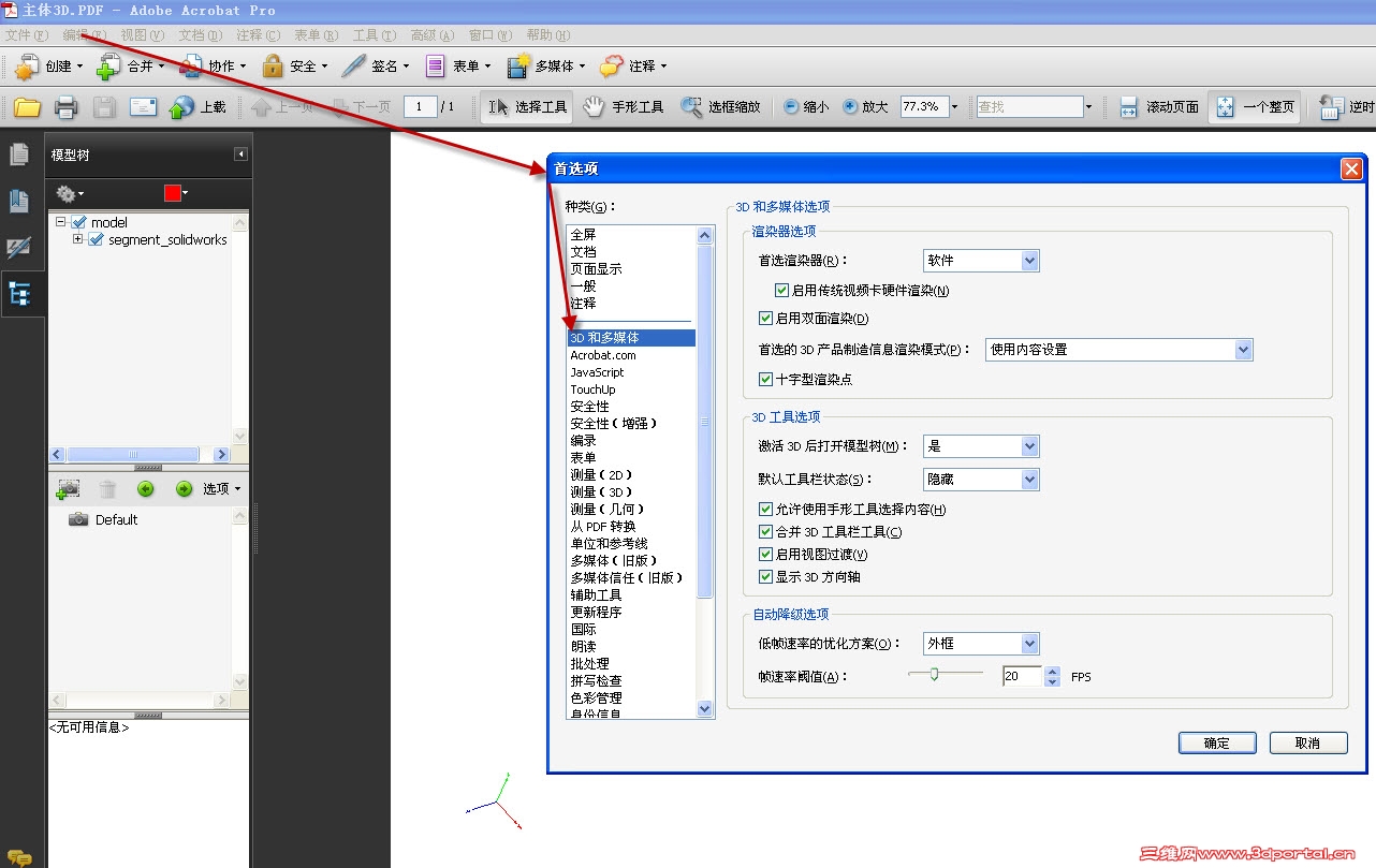

本帖最后由 che-zp 于 2013-10-10 12:55 编辑 & I3 q  C9 U: T# J
' s+ W+ S  i  x9 [" L" c* B. xAdobe软件需要开启并设置3D猜能够操作,正常情况下左键拖拽即可( p3 m# _: s3 h0 V  I6 h% `
