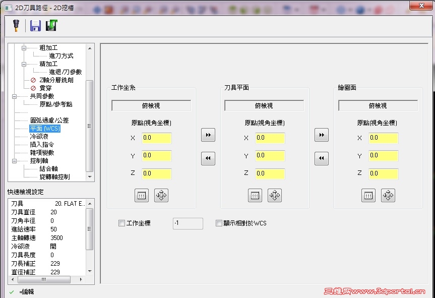

繪圖坐標系. 刀具坐標係. 工作坐標系. 能請那位前輩幫忙解釋一下嗎?0 V5 w1 L+ |  X' P8 E5 |
/ U2 I( G  I6 X2 o& |6 o
我想明白這3者坐標係.在針對MasterCAM在製作刀路時. 或繪圖時. 這3者的相互關係是怎麼解讀的.+ I0 y, h2 {( y/ f; Z2 P9 C
6 j7 L* ^! j; D3 m: Q6 v1 W2 f
因為想把原本在2D需依靠挾具來加工的工件. 放到A軸上挾持. 來進行正反面(0~180度)的刀路加工.5 P/ a$ ~- K0 Y. h3 e; j0 {
# {; s, ]; j3 ?7 n3 V省去我翻面的動作! 不知道可不可行?
1 ~) O4 g4 J5 }8 m9 ^" E/ F7 `
& F" v% p  j6 a. p) l* O但在製作刀路時發現了問題! 我知道四軸系統在Z軸的步進值是 (+正值) . 不會出現(-負值)
' n! f2 i. i  h- s, ^) K# W9 A5 ?- ?
可是如果是選擇四軸系統. 但使用2D刀路進行規畫時. 發現軟件認定2D刀路的計算平面都在工件底部. % b9 j8 X. h5 N; s
8 N0 C/ o1 k' e, N7 k. H所以0度以上加工沒有問題. 但在旋轉180度後. 工件底部變成在正向. Z軸就變負值了.
$ c9 w# R% U# {$ m8 {' |8 k1 l8 P& {. k
請問各位前輩這樣的問題該怎麼做處理!

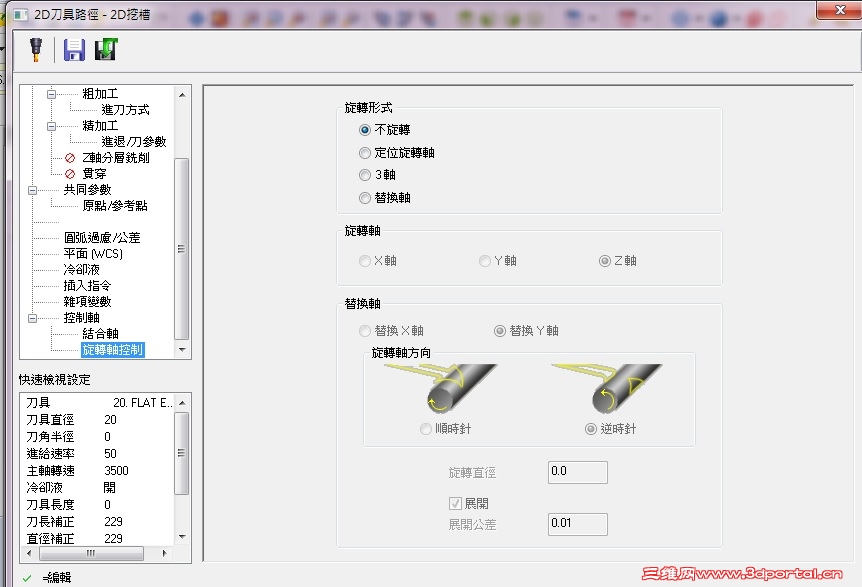

請問一下.這是2D刀路的平面铣削. 上面所說的定位旋轉跟3軸旋轉及替換軸. 各是什麼意思?
承上面的問題. 這3個坐標系是怎麼運用. 是不是可以定義工作原點中的Z軸正負向?

发表于 2014-5-1 20:54:29 | 显示全部楼层 来自: 中国广东梅州
可以解决,Z方向用整体位移啊。
